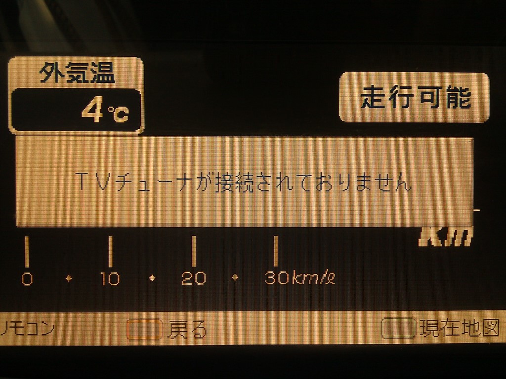

Хотел включить телевизор, нажимаю кнопку TV, а дисплей выдает вот это:
IMG_20140319_193608.jpg [ 212.67 КБ | Просмотров: 3250 ]
Кто-нить подскажет, куда делся режим VTR? :cry: Вроде ничего с машиной не делал, никуда не лазил.

Не понятно при чем здесь режим VTR и просмотр ТВ. А так смотрите разъемы и питание на тюнере и голове.
При нажатии на пульте кнопки ТВ вместо входа в режим VTR выскакивает надпись на японском.
 Заголовок сообщения: Re: Пропал режим VTR
СообщениеДобавлено: 20 мар 2014, 22:51
Так режим VTR включается на третье нажатие кнопки ТВ. Попробуйте самодиагностику магнитолы, но скорее она не видит тюнер.
Сколько раз не нажимай, ничего не происходит. Ни TV-режим не появляется, ни VTR. Только иероглифы (фото в первом посте).
Попробую завтра.

нет питания на тв тюнер у меня была такая проблема, вот тут обсуждали!

А мне кажется, что это срабатывает блокировка ТВ на ходу - отскочил минус с корпуса, которым снимают блокировку, вот мультик и мается

По крайней мере когда я подвел питание к своему тьюнеру, у меня все заработало!

ТВ не работает и при нажатом "ручнике".
Sanjabb писал(а):
http://www.vistaclub.ru/forum/viewtopic.php?t=1010762
Надо, похоже, разбирать багажник. :( Пока негде. Как найду гараж, разберу обшивку и сгоняю до электриков на прозвонку. Отпишусь потом.

Пошевели разьемы на тюнере. Может что то не доключил и от вибрации отскочил разьем. Хотя ты же еще шумку делал там провода не где не передавил случаем?

Периодически стал появляться режим ТВ, но при дальнейшем нажатии на кнопку TV просто рябь, VTR так и не активируется. Ну хоть так.
Поскольку режим ТВ появляется, значит питание на тюнер, как я понимаю, идет.
В первую очередь проведу операцию "Шевелящиеся разъемы!" :mrgreen: Вятыч говорил, что режима VTR нет, когда не активирован видеовход. Надеюсь, что дело опять в переходнике.

Может быть и переходник причем лучше его снять и прозвонить там проводки тонкие отлетают.)))
