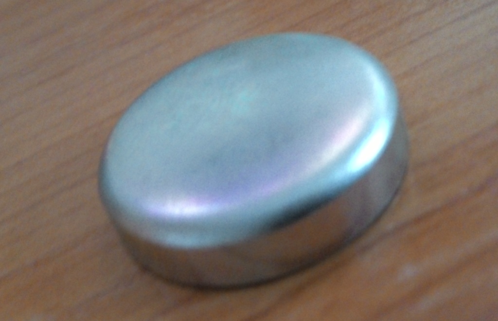

Сегодня должны привезти эту заглушку, фото выложу.
Добавлено спустя 1 день 8 часов 54 минуты 21 секунду:
Привезли эту заглушку, я разочарован. Как выкавыривать старую? Как новую вгонять? Она на ребре не стоит, значит есть маленькая конусность, т.е. новую вбивать надо.У кого есть опыт,подскажите.
2014410194438.jpg [ 181.9 КБ | Просмотров: 1778 ]
2014410194334.jpg [ 141.61 КБ | Просмотров: 1778 ]
2014410194325.jpg [ 160.87 КБ | Просмотров: 1778 ]

Старую выбиваете путем перекоса, а новую подходящей оправкой забиваете обратно.

Ну она и сделана так(края сферой)что бы забить можно было.

А она не провалится куда нибудь в головку?Это ваше предположение или уже так делали?
 Заголовок сообщения: Re: Сочится масло из за катушки
СообщениеДобавлено: 11 апр 2014, 12:20
В водяной рубашке так выбиваем, для страховки можете саморез в нее закрутить и за него подтягивать.
