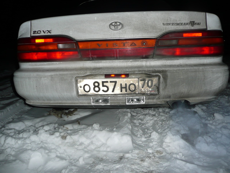

Фото последнее(фонари)
Тоже вчера пошерстил магазины нашепрома,нашел такие светодиодные,а оказалось это ДХО и не освещают они.
Те которые выше фонари узенькие,они с заду имеют такую форму треугольную,большие короче по габаритам не поместятся под номер,будут выпирать.
Я другие туманки купил,сегодня попробую все поставить подключить и если все готово будет то фото сюда скину соответственно.

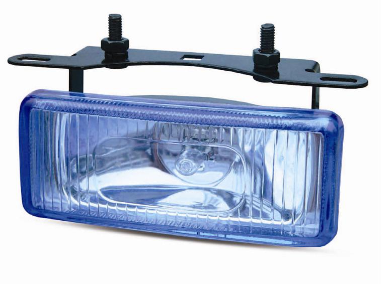

Вот такие противотуманки я купил(только стекло белое а то тут с синя какое то)

Прочитал пару десятков статей про то как надо ПТФ устанавливать(реле там,кнопка к АКБ)А если делать задние ПТФ,которые включаются с лампами заднего хода,что куда лепить.
Суть если я правильно все читал такая:Включаю задний ход(идет питание на задние фонари)и замыкает реле(то есть питает только релюшку)
дальше от АКБ протянуты провода и ими запитаны задние ПТФ(реле просто разрывает цепь что бы постоянно не горели ПТФ)
Суть:проводка машины работает в штатном режиме без каких либо напрягов а дополнительная проводка(проложенная мной от АКБ к задним ПТФ питает их и включается только тогда когда включаются фонари заднего хода(и замыкают цепь)

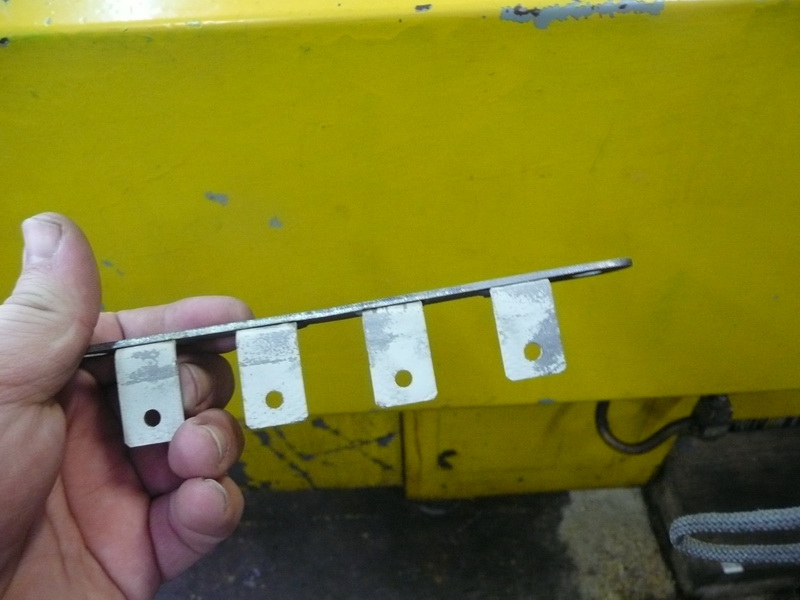

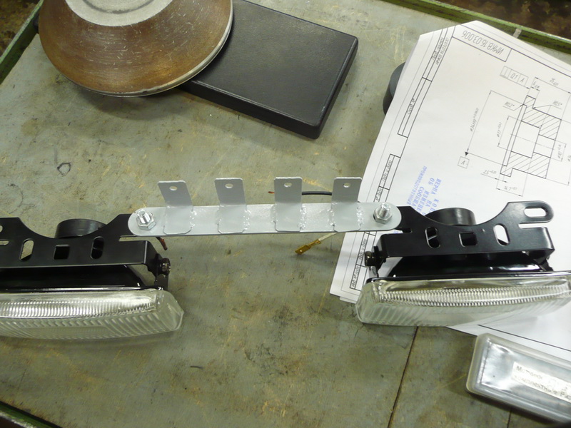

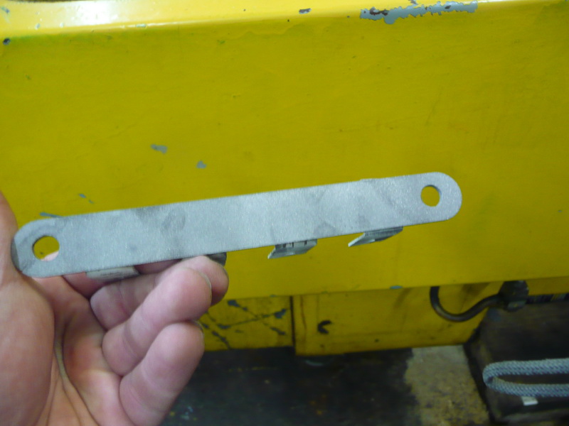

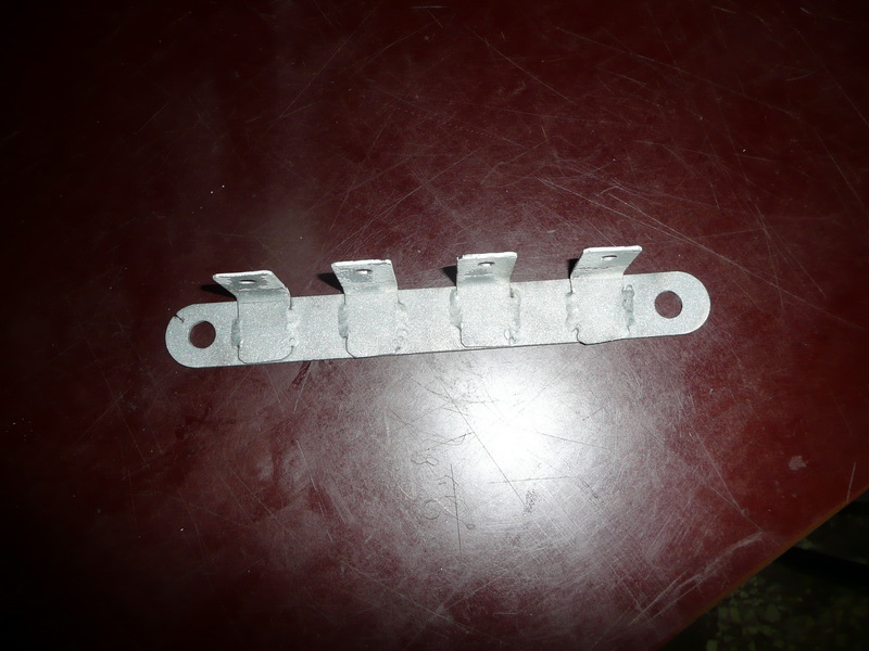

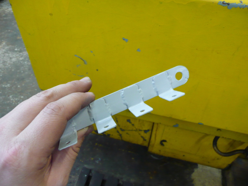

Вот придумал крепление,все приварили и я отпескоструил и покрасил.
И собрал вместе с ПТФ.
Крепежь голый 1.jpg [ 146.56 КБ | Просмотров: 2634 ]
Крепежь голый 2.jpg [ 111.38 КБ | Просмотров: 2634 ]
Крепежь голый 3.jpg [ 127.3 КБ | Просмотров: 2634 ]
Крепежь покраска.jpg [ 114.25 КБ | Просмотров: 2634 ]
Сборка.jpg [ 178.19 КБ | Просмотров: 2634 ]

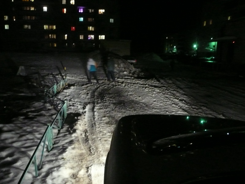

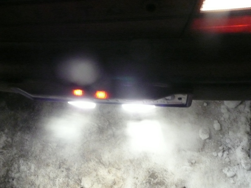

Все уже сделал(электрик кинул провод из подрулевого пространства,через реле и предохранитель)Я дальше сам все уложил под пластик и подсоединил(провода которые я припаивал к проводам заднего хода оказались не к месту,отрезал их и заизолировал)
Ну будем думать идея удалась,сегодня как стемнеет пойду смотреть фотографировать что получилось.
Добавлено спустя 3 часа 31 минуту 13 секунд:
Ну вот и все!!
Увидел,начал и довел до логической развязки :wink:

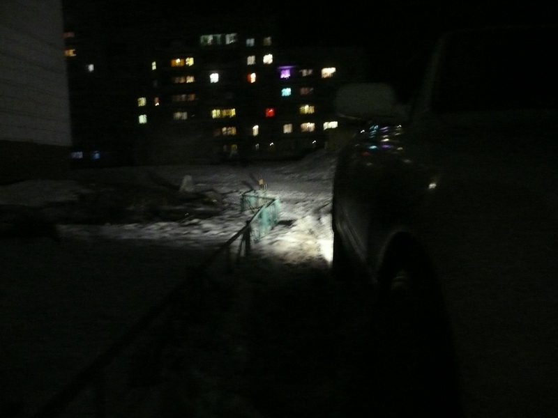

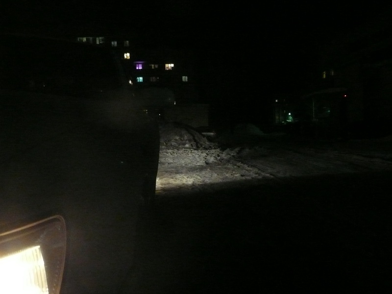

Поделюсь только своими ощущениями,видно все очень хорошо(ближний свет можно сказать)
То что я развел ПТФ в разные стороны дабы фары светили по бокам а не с заду,попал прямо в точку(так и надо,угадал можно сказать,да и товарищ выше отписал про данную загвоздку,хоть я и прочитал уже после)
Ну результат виден на фото(фото с лева и права специально сидел у морды и фотал что бы был виден выход света по бокам) меня результат не разочаровал :good:
Еще случай помог,на 1 фото видно направление света.
