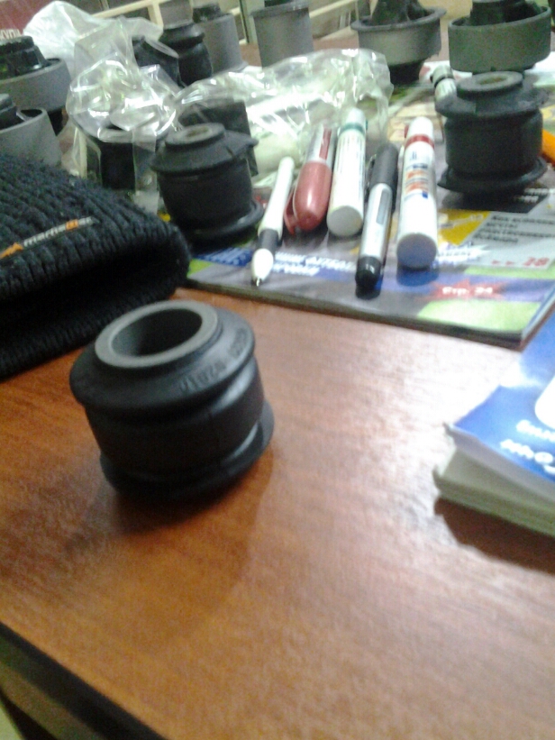

Вопщем размеры саленблока :наружный 45мм
Внутрений диамитр 22м
Ширина по наружней обойме 30мм
Ширина по внутреней 40мм
Мерили по оригинальной стойке!
Есть салены RBI все по размерам сходиться только оригинал идет в металической обойме а эти нет
20140228_142255.jpg [ 386.49 КБ | Просмотров: 8980 ]
20140228_142351.jpg [ 376.59 КБ | Просмотров: 8980 ]
4:0 в мою пользу

А ты эти сайленты ставил ? Как они себя ведут ?

Нет,небыло нужды.а вопще RBI.не плохие резинки.

А номер каталожный подскажи у этих сайлентов RBI :wink:
