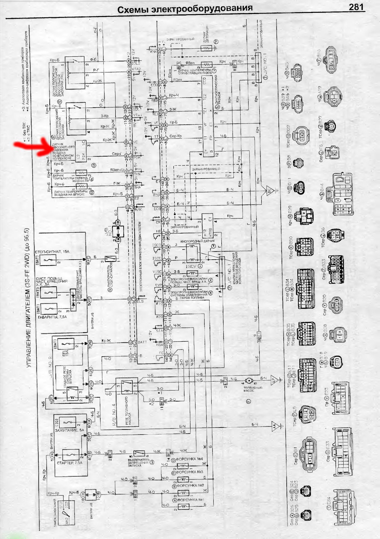

Между чем и чем втыкал лампочку?
Toyota_Camry_Vista_1994-1998_270.jpg [ 40.72 КБ | Просмотров: 4665 ]
Toyota_Camry_Vista_1994-1998_270.jpg [ 413.16 КБ | Просмотров: 4664 ]
Последний раз редактировалось pavanik_27 18 фев 2014, 07:07, всего редактировалось 1 раз.
Схема подключения и проверки топливного насоса SV4#

Так и непонятно куда по схеме подключал лампочку? Возьми лампу помощней 55-60 Вт.
Один конец лампочки посади на корпус. Другим концом иди по контактам разъёма топливного насоса под задней сидушкой при этом прокручивай стартером. Примерно по памяти ( не уверен) на средних контактах разъёма с одной стороны плюс с другой минус.
