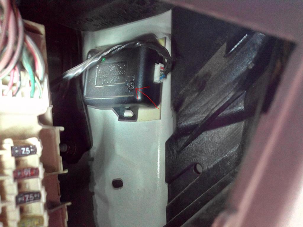

 Заголовок сообщения: Re: Помогите с сигнализацией!
СообщениеДобавлено: 26 апр 2017, 02:46
Тогда пишу.
На машинке ALLIGATOR, "порода" не известна.
Судя по пульту без дисплея (капелька с 2мя кнопками) - такие шли к сигналкам от М400 до LX550.
Вечером вчера начала орать на ТУ-95х, у меня такие птицы весной прям почти над домом на посадку клиньями идут. :roll:
Раньше такого не было.
Затыкаю каждый раз с пульта чтоб не орала, но они ж и поночам моду взяли по небу шарахаться.
Вопрос: перенастроить датчик удара и будет достаточно? Или вообще на время его отключить??
Последний раз редактировалось fei5656 27 апр 2017, 01:54, всего редактировалось 1 раз.
СообщениеДобавлено: 26 апр 2017, 09:22
Убавь уровень чувствительности это же старая сигналка, поэтому там отверточкой нужно будет покрутить не много)
СообщениеДобавлено: 26 апр 2017, 18:20
Тут?
В какую сторону??
Хар датчик удара.jpg [ 94.21 КБ | Просмотров: 3463 ]
СообщениеДобавлено: 26 апр 2017, 18:23
да тут против часовой крути но как по картике то левее крутить нужно
СообщениеДобавлено: 26 апр 2017, 18:25
Лады.
Добавлено спустя 7 часов 32 минуты:
Накрутил.
Теперь лафа.
