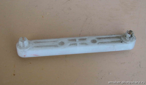

всё работает кроме переключателя положений крутишь показывает на экране что переключается а на самом деле нет.В ручную под рулём электрик ковырял как то переключал положения сказал до меня кривыми руками лазили чё то сломали.Нужны какие то моторчики весь интернет облазил ни чего подобного найти не могу. :dash:

Тогда 2 варианта:
1. У тебя просто слетела или сломалась вот такая тяга (фото), или еще какая-то пластмасска.
2. У тебя сгорели\отсутствуют моторчики\серводвигатели на печке (схема из каталога), которые переключают положение ракных шторок\перемычек на самом корпусе печки, чтоб дуло куда надо. Их там 2 (жёлтым отметил), стоЯт вот так, вот схема.
*Если их там нет или реально сгорели, то надо менять, если сломаны\пореряны тяги или рычажки - найти оч.проблемно будет - дифицит реально.
