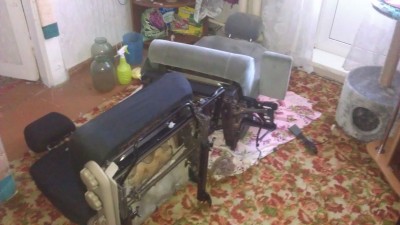

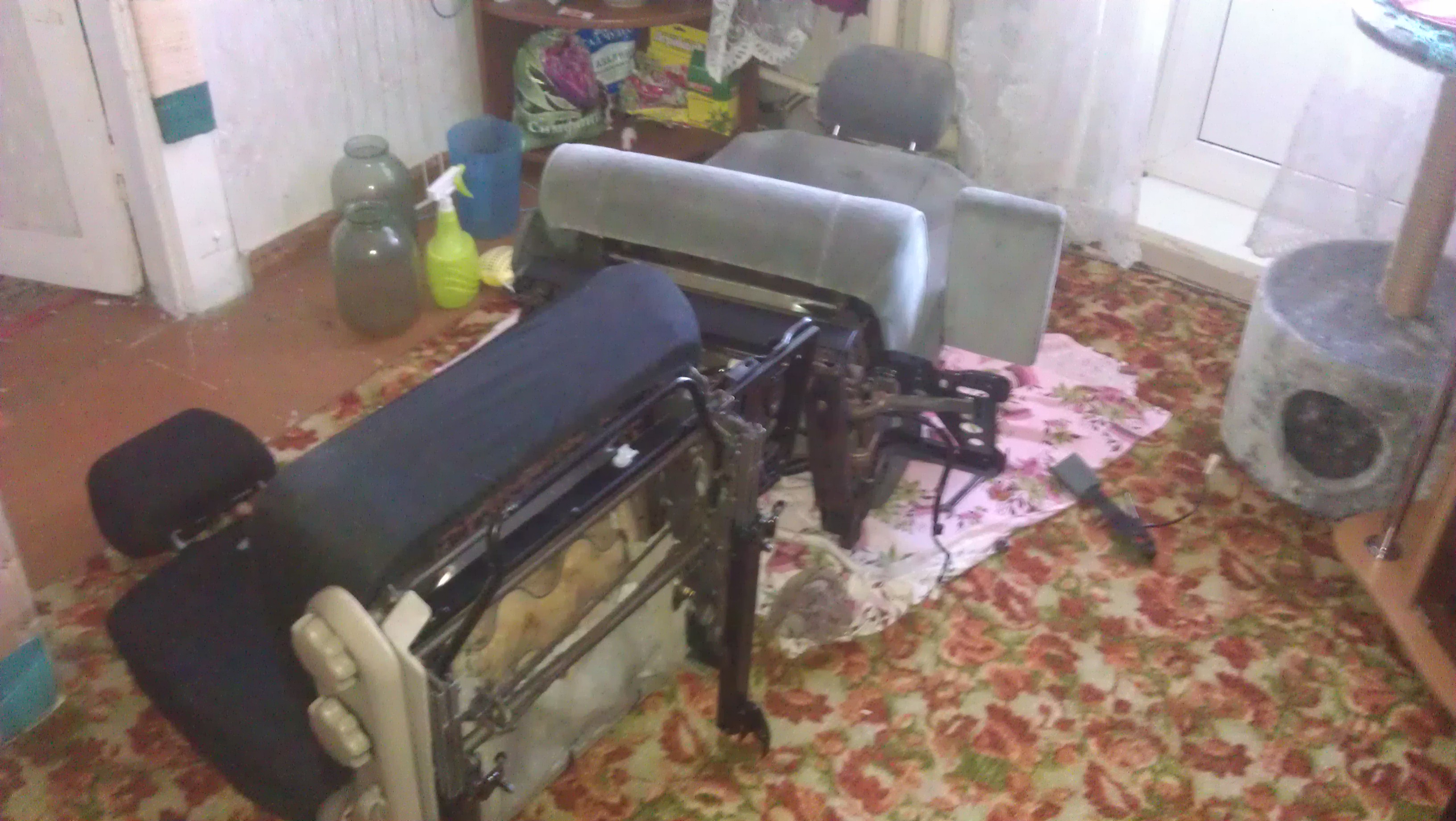

НИ ГДЕ ТАКОГО В ТЕМАХ НЕ НАШЕЛ,ПОЭТОМУ ПИШУ ЗДЕСЬ...РЕБЯТА,НУЖНА ПОМОЩЬ!!!!!!!!!!!!!!!!
СИДУХУ ПЕРЕКИНУЛ,НО УПЕРСЯ В ПОДКЛЮЧЕНИЕ,ПРЕДОСТАВЛЯЮ ФОТООТЧЕТ,ВОТ ФИШКА ОНА ИДЕТ ОТ БЛОКА УПРАВЛЕНИЕМ МУЛЬТИКА К СИДУШКЕ,НА ФОТО В ФИШКЕ НЕ ДОСТАЕТ 3 ПРОВОДА,КАКОЙ ИЗ НИХ +,А КАКОЙ -?????????
СРОЧНО НАДА,ПОКА НЕ ПОДКЛЮЧУ МОТОРЧИКИ,НЕ ЗАКРУЧУ СИДУХУ,А ЕХАТЬ НАДА!

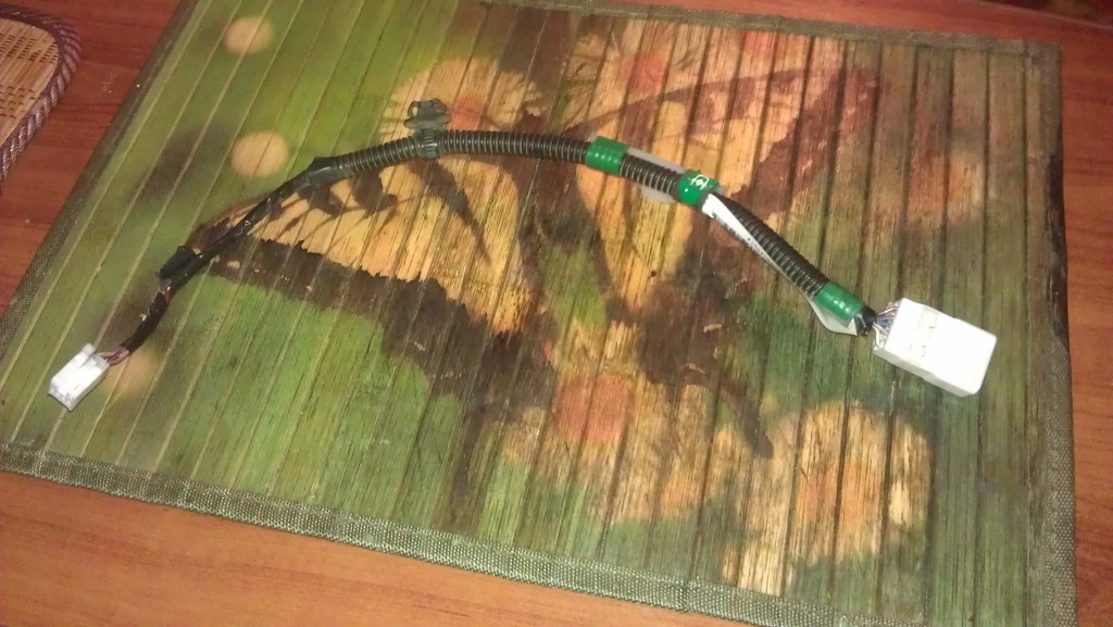

Комментарий к файлу: ЭТО ШЛЕЙФ ОТ МУЛЬТИКА К СИДУХЕ
IMAG0051.jpg [ 153.07 КБ | Просмотров: 4386 ]
Комментарий к файлу: А В ЭТОЙ ФИШКЕ НЕ ХВАТАЕТ 3 ПРОВОДОВ,КОТОРЫЕ ПИТАЮТ СИДУХУ,ГДЕ ПЛЮС А ГДЕ МИНУС НА ДВИЖКИ И ЧТО ЗА ТРЕТИЙ ПРОВОД???

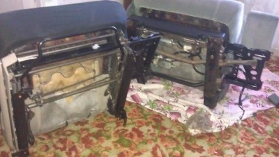

IMAG0045.jpg [ 985.03 КБ | Просмотров: 4386 ]
IMAG0043.jpg [ 892.27 КБ | Просмотров: 4386 ]

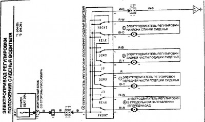

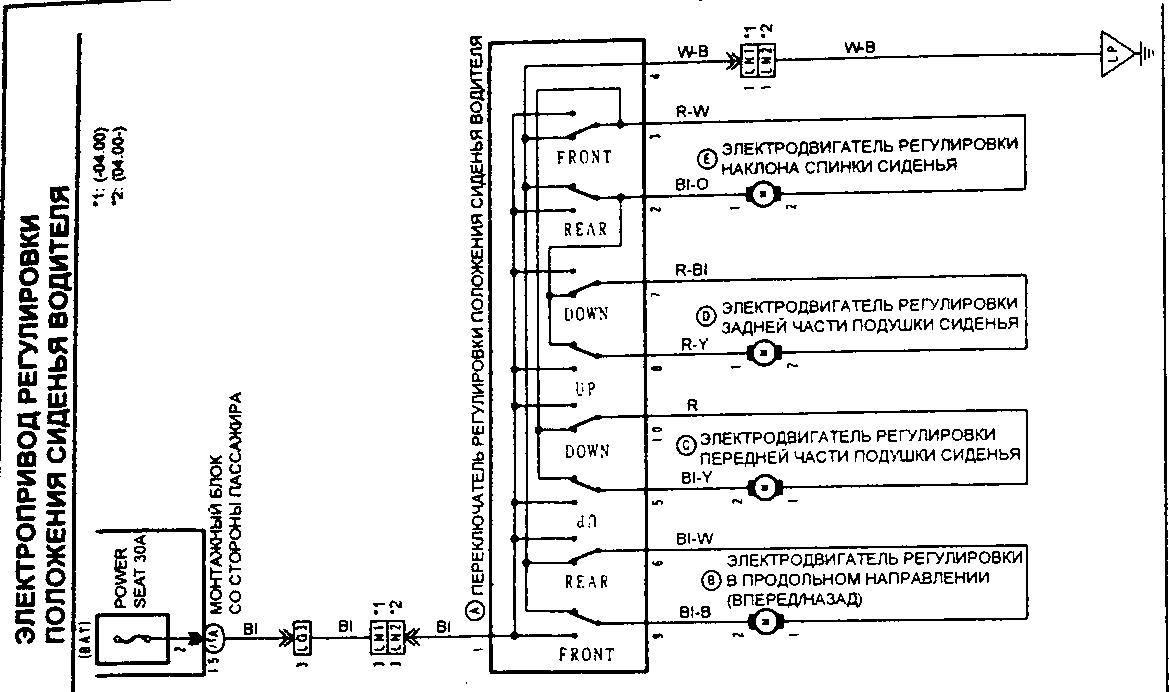

Питание сидушки не каким макаром не связано с мультивиженом. На фишку сидушки подходит минус с кузова и плюс с предохранителя POWER SEAT 30А с блока предохранителей. Чтобы не протягивать плюс оттуда, я на блоке монтажном у водителя, нашел мощный провод с плюсом, через реле и доппредохранитель подал + на сидушку, а управление реле подключил на зажигание(там же на монтажном блоке нашел +, появляющийся при включении зажигания).

На схеме же цвета указаны. Белый с черным - и синий +.

Ребят-Спасибо большое,завтра на синий провод воткну на+ тока найду постоянный от акб,а бело-черный на болт крепления сидухи,правильно понял,просто электрику вобще ни бум бум...
