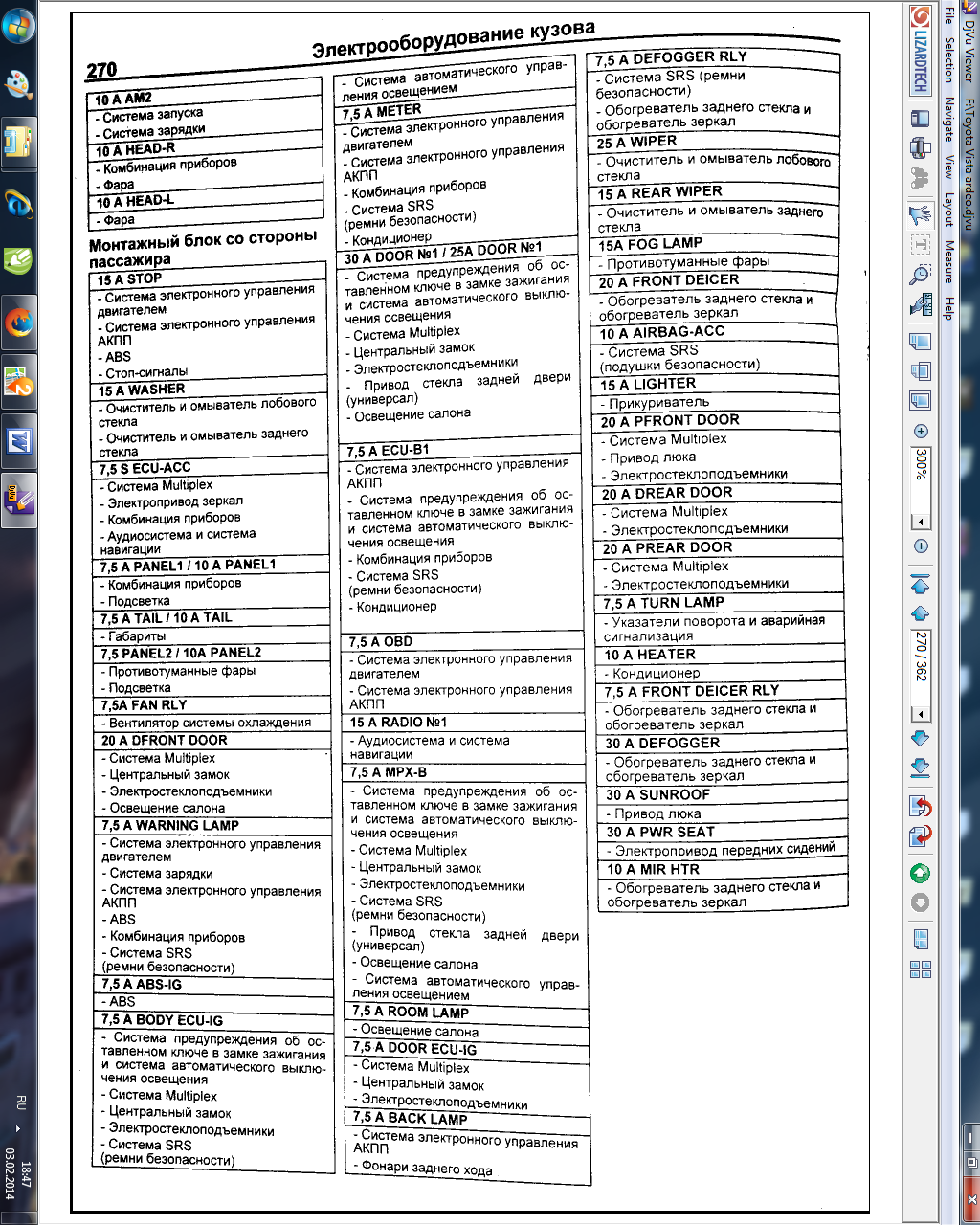

Добавлено спустя 1 час 5 минут 42 секунды:
Что-то не первая тема у vikont10 и все по предохранителям или проводке :wink:
часть3.png [ 380.27 КБ | Просмотров: 1474 ]
часть4.png [ 345.49 КБ | Просмотров: 1474 ]

ВСЁ ! НАШЕЛ !
"Крякнул " предохранитель №21 (Замок зажигания) , который в блоке предохранителей в салоне под бардачком.
Предполагаю, что когда качал колесо, дверкой придавил шнур питания, и замкнуло на массу ?? Вобщем, коротнуло и сгорел вышеуказанный предохранитель на 20А.
А поначалу смотрел в блоке под капотом. Там тоже есть предохранитель №6 (Замок зажигания).Он оказался целым.
Хорошо, что в свое время скачал на нашем сайте схемы расположения предохранителей в салоне и под капотом, распечатал и заложил в бардачок !
