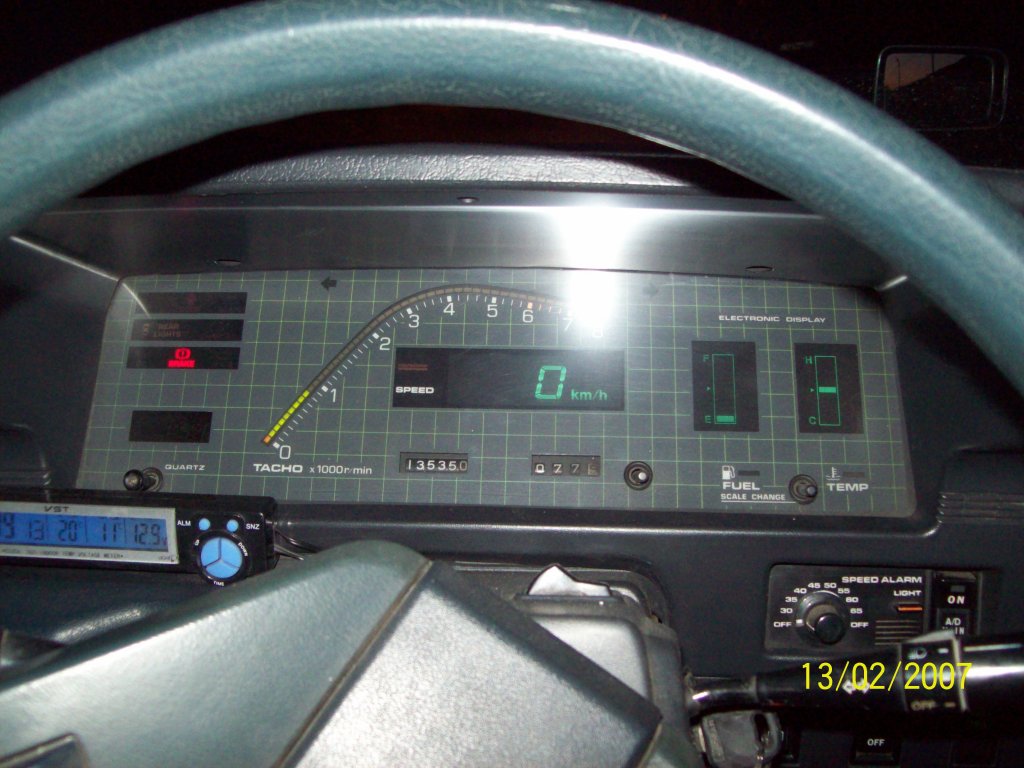

Куплю на висту sv10 1982-86г. электронный щиток приборов .
612282004.jpg [ 51.75 КБ | Просмотров: 1267 ]

На моей фрейм sv100024459, но на мою комплектацию такие приборки не шли. Вот к примеру на такой кузов ставилась электронное табло SV10-UHPZS. Их ставили как на обычные карбюраторные версии, так и на заряженные с мотором 3S-GE, еще на camry в этих же кузовах sv10 ,11,12.

Она только по креплениям подойдёт и всё, фишки там по-моему другие, но точно не скажу т.к много машин переделал на электротабло, топливо точно показывать не будет т.к аналог и цифра имеют разные датчики топлива, спидометр тоже возможно будет врать если там тросиковый привод, если же электронный датчик то надо и его и провода кидать.

Все фишки там другие свои,надо менять датчик топлива в баке,скорость она по другому снимает,нужен датчик скорости другой. Не так всё просто поставить.нужен полный комплект.

Привод тросиковый (на фото одометр механический), датчики одинаковые 100%, на счёт фишек не уверен, но думаю это не проблема, с электрикой дружу . Всё сравнивал на идентичной машине с установленным с завода электронным табло .Вот само табло очень проблематично найти, ищу уже давно и безрезультатно, хотя машина не редкая .
100_1573.jpg [ 129.1 КБ | Просмотров: 1168 ]
