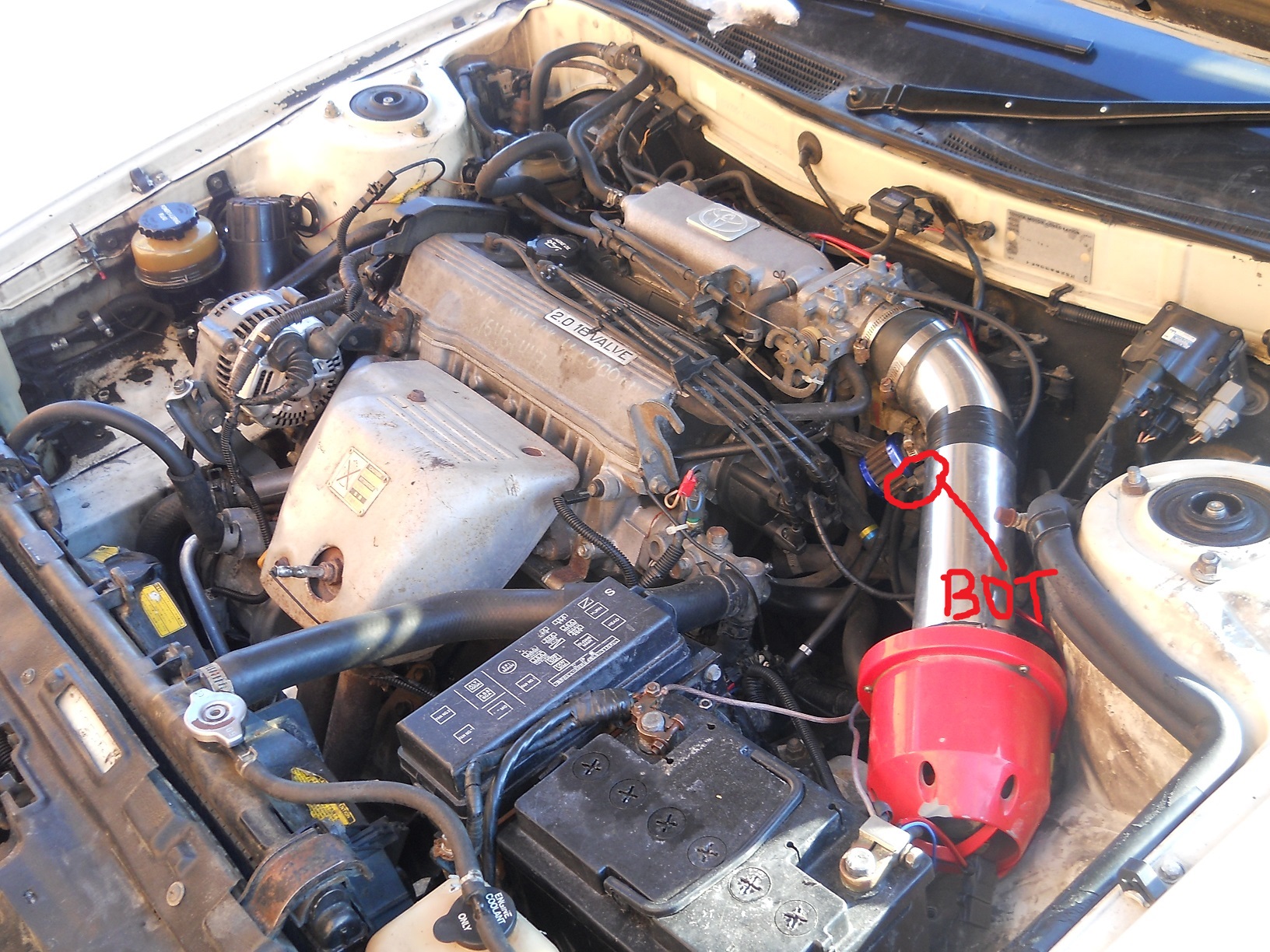

Всем привет! беда такая, черный нагар на свечах-богатая смесь значит, машина едет хорошо, не троит, расход чуть чуть велик но не сильно хотя не замерял! что мне делать что проверить какие датчики? желательно рисунок где он расположен и стрелочку на него! ну и как определить рабочий или нет.
DSCN2881.JPG [ 753.43 КБ | Просмотров: 13859 ]
вот фотография моего мотора
я читал темы про повышенный расход про неправильное зажигание и тд. и тп.
как настроить зажигание я так и не понял))) :dash:

может из-за воздухана твоего. отсутствие должного разряжения в коллекторе и датчик гласит компу что ты давишь на газ, а на самом деле нет.
тоже как вариант, я когда авто купил у него датчик который должен быть в воздушном фильтре, он не стоял в нем так болтался, хотя дырка под него была в трубе которая на фото я его поставил туда!

slon45 писал(а):
БРЕД! ВЕЗ ВОЗДУШНИКА ДВЕГЛЕ ТОК ЛЕХЧЕ РАБОТАТЬ!
Моя причина появления копчёностей позднее зажигание!
таки выставлял на слух как на старой машине ток с перемычкой,заехал на сто выставили как надо ,первый день давя на газ трогался с пробуксовками , свечи пока не смотрел! но до моего лазиния в зажигания были старые но чистые ,после лазиний залило по морозу и при откручивании были оч чёрные!

Непонятно по фотке где датчик температуры воздуха на впуске?

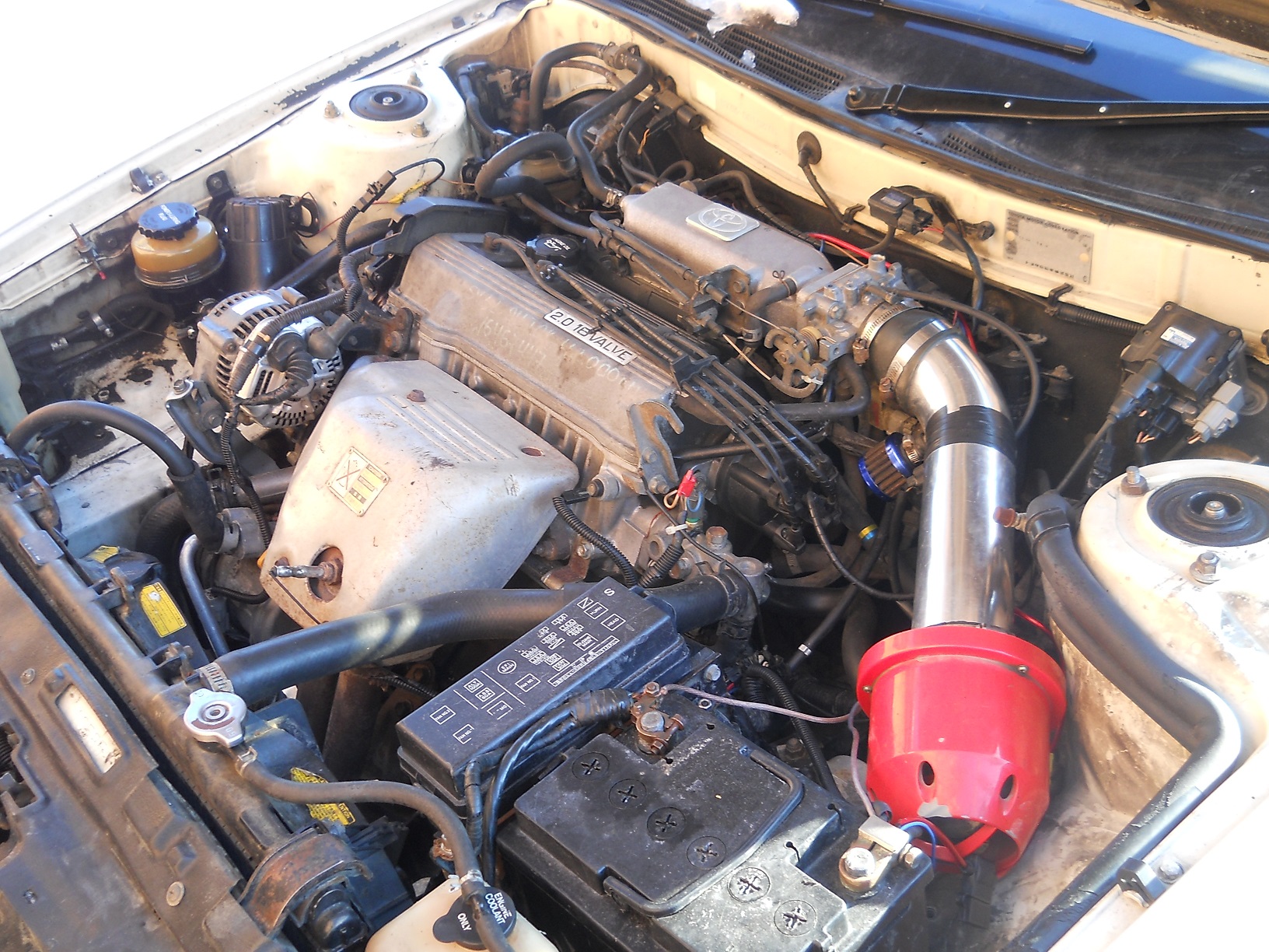

Добавлено спустя 4 минуты 55 секунд:
я конечно не спец в этом деле но думаю буду менять термостат, лямбдозонд, чистить форсунки, менять фильтр бензиновый и сеточку в бензобаке, также настройка зажигания и замена грм, свечи, и чистка дроселя. что еще можно сделать как думайте? только не предлогайте сход развал и т.д. самое основное только, еще можно датчик температуры. жду предложений.
DSCN2881.JPG [ 757.35 КБ | Просмотров: 13688 ]
