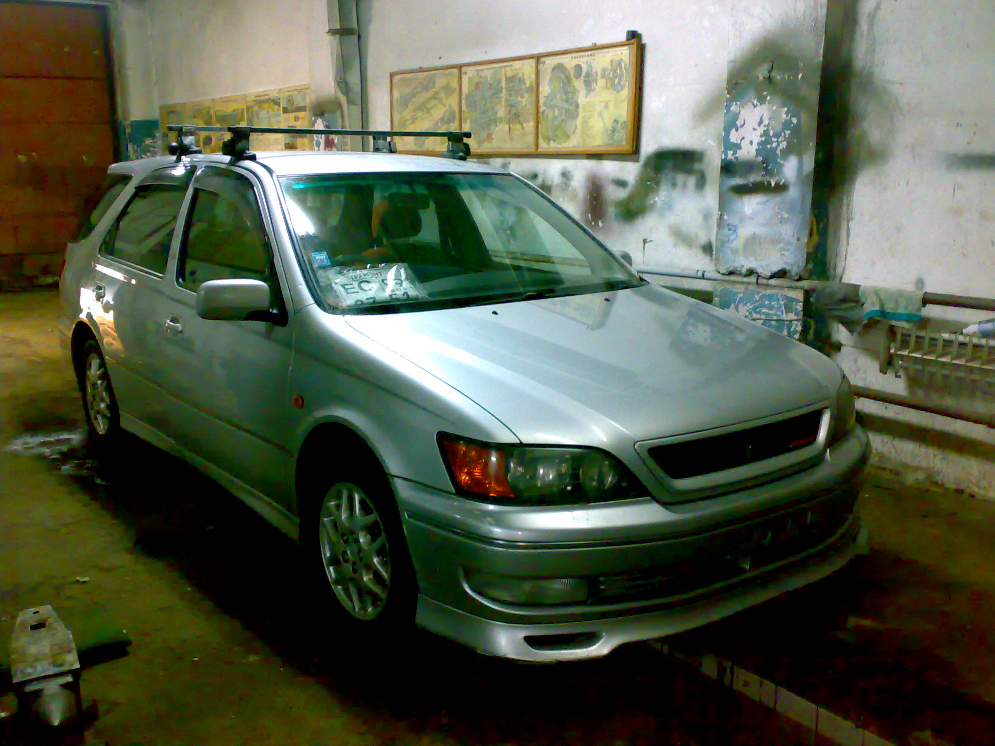

У меня вот так было. Производителя не помню. Я его сразу снял из-за ненадобности. Да и под крепления надо резинки подставлять ато лак и краску сошкрябывает.
24012009073.jpg [ 483.77 КБ | Просмотров: 23824 ]
