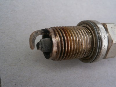

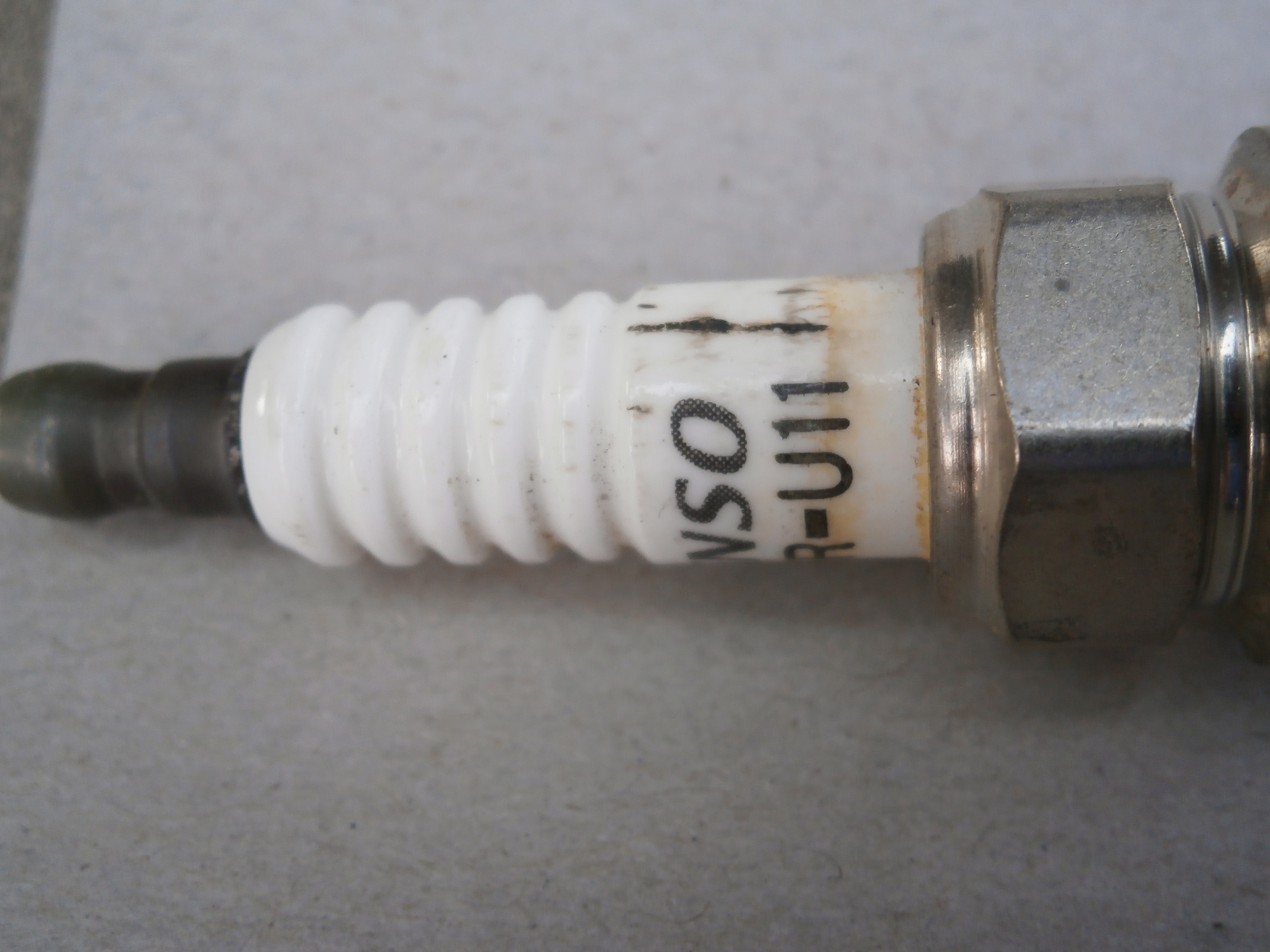

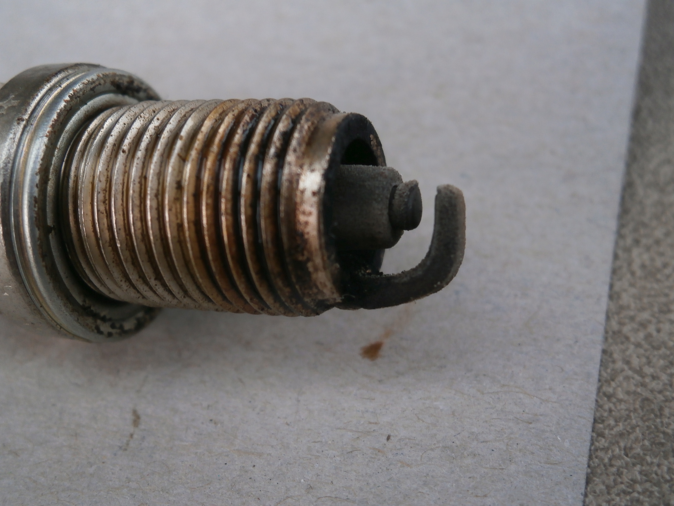

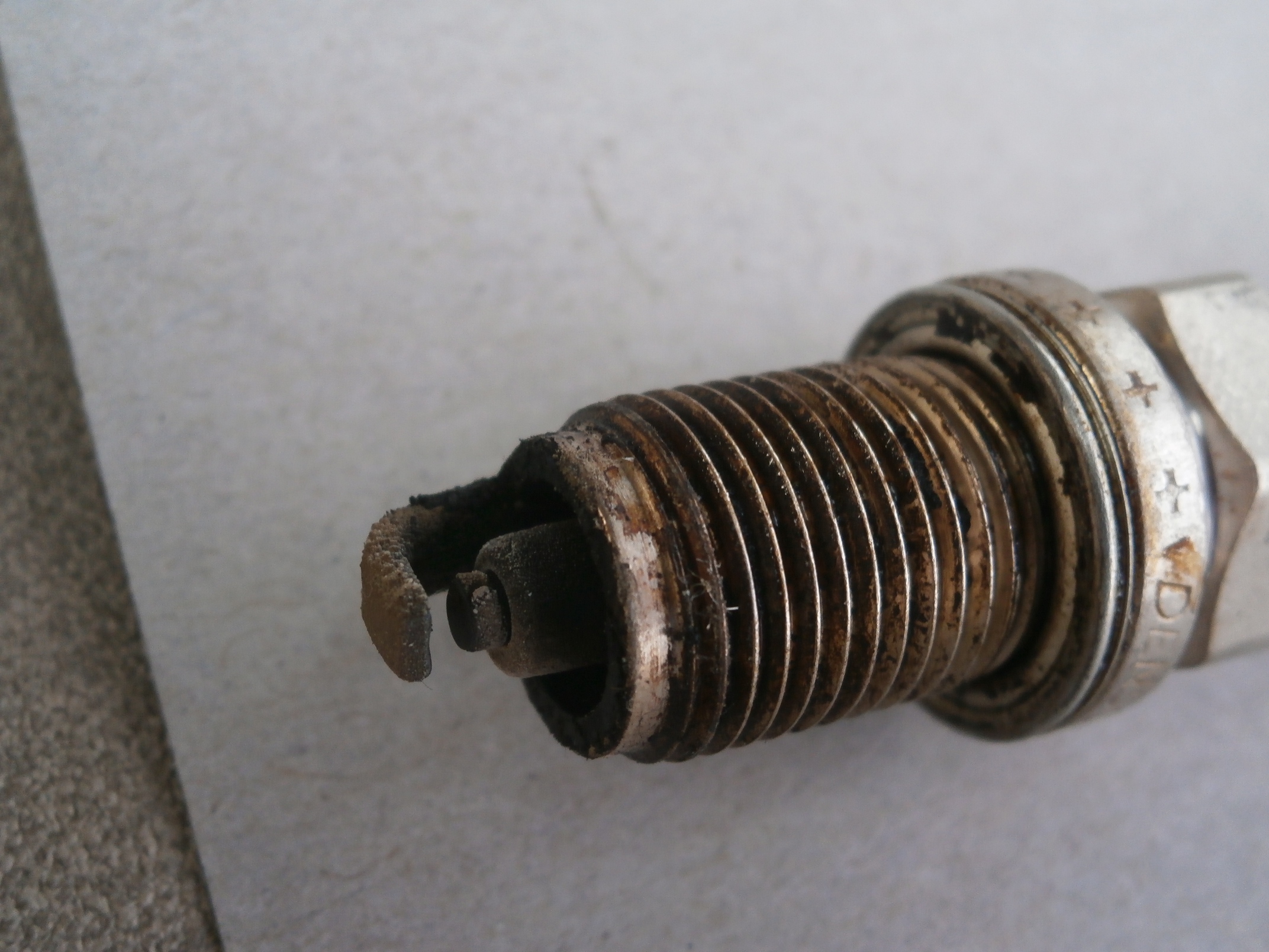

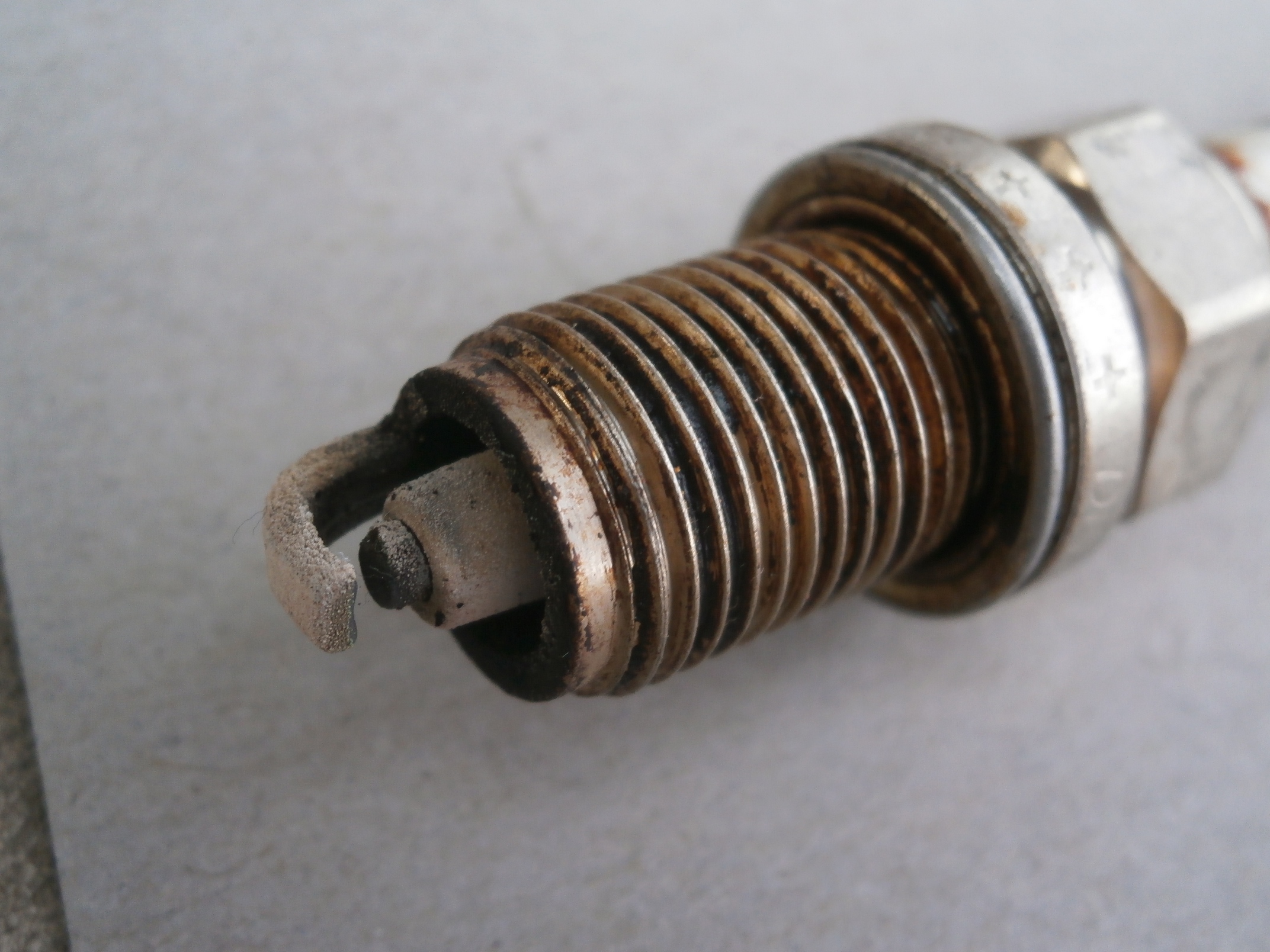

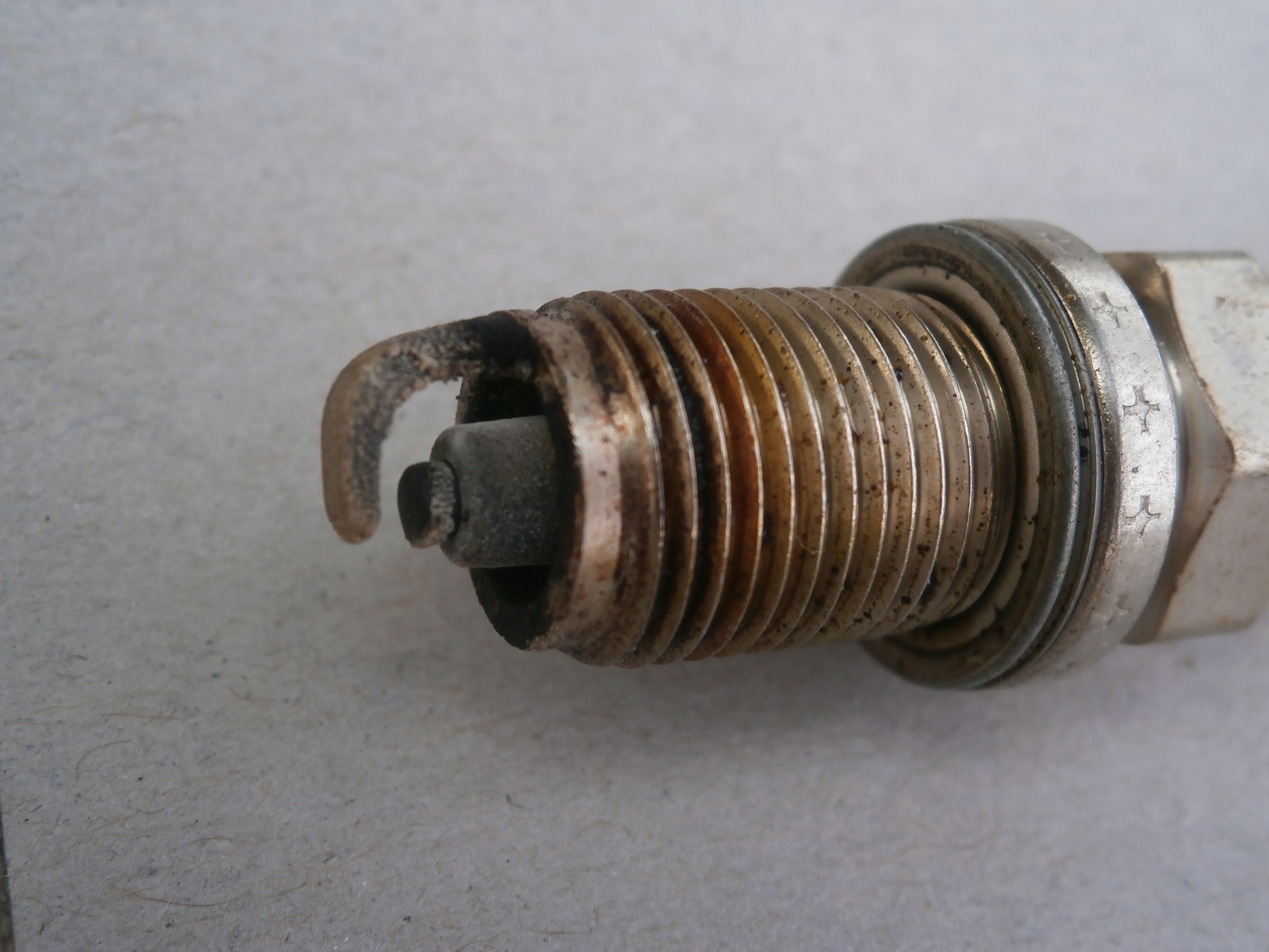

Купил Ардео в июле 2013 года, сразу после покупки заменил все жидкости, почистил БДЗ (был забит клапан ХХ). А несколько дней назад начала тупить коробка. При разгоне, на скорости от 25 до 35 запоздало реагировала на педаль газа, начинала дергаться. При добавлении газа , через несколько секунд, как будто просыпалась и начинала ехать как положено. Пробовал сбросить адаптацию коробки, помогло на 15-20 минут, до следующей остановки у магазина. Поехал дальше, все вернулась. Опять тупит и дергается. :dash:
Сегодня решил поменять свечи, все равно уже год откатался. Купил DENSO K16U-R11, до этого ставил такие же. Свечи конечно оказались забитыми нагаром (есть проблема нерешенная - ест масло). :o
P5090064.jpg [ 989.72 КБ | Просмотров: 13731 ]
P5090068.jpg [ 935.45 КБ | Просмотров: 13731 ]
P5090070.jpg [ 939.23 КБ | Просмотров: 13731 ]
P5090071.jpg [ 929.61 КБ | Просмотров: 13731 ]
А последняя свеча оказалась пробитой. Посмотрел наконечник катушки - пробита тоже (есть дорожка).
Комментарий к файлу: Пробитая свеча
Пробой свечи.jpg [ 819.04 КБ | Просмотров: 13731 ]
Зачистил внутреннюю часть наконечников всех катушек, поставил новые свечи и поехал проверять. Машина поехала как и раньше - плавные переключения, точная реакция на педаль газа. Послушал двигатель, понял, что давно уже свечи надо было менять звук работы двигателя совсем другой. :good:
