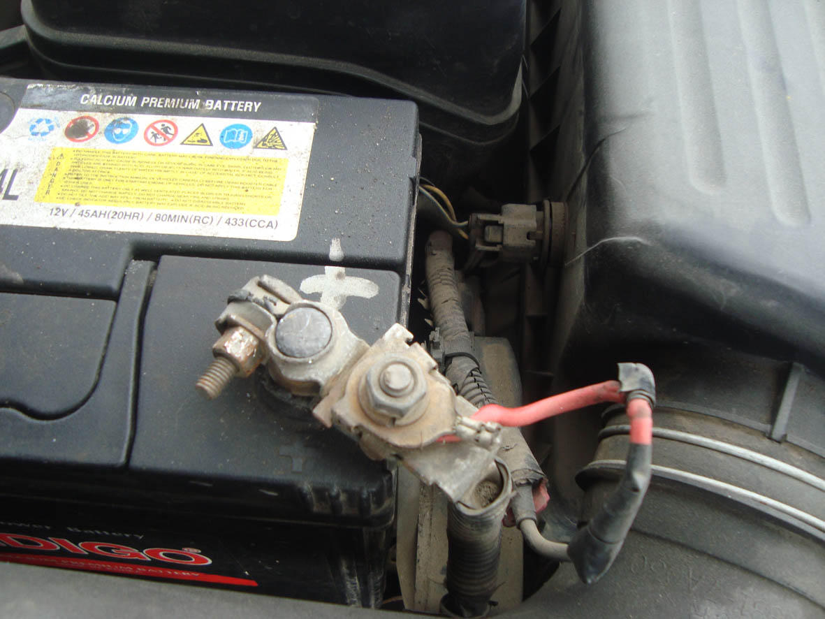

Сообщения: 389
Репутация: 547
Вы оказались правы :!: Есть датчик !
Подскажите пожалуйста по сопротивлению какое должно быть, на ОЖ и воздушном
DSC08598-1.jpg [ 181.05 КБ | Просмотров: 2016 ]
DSC08596.JPG [ 142.49 КБ | Просмотров: 2016 ]
 Заголовок сообщения: Re: Не держит обороты на холостом ходу.
СообщениеДобавлено: 15 мар 2015, 11:44
Репутация: 2026
вот
Безымянный.jpg [ 242.54 КБ | Просмотров: 2008 ]
