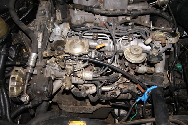

ставил тросик в крепление тем местом где резьба, машина ревет на первой, на вторую не хочет переключать. Вот мне тоже кажется трос не родной.

трос регулировал сегодня. Выжал педаль газа, сделал чтобы кольцо торчало из кожуха на 1 мм. Получилось тросик тянул влево. Когда тянул показалось что выдернул его из коробки. Глянул туда, вроде сам трос в коробке, а резинка наружняя сдвинулась. Получается где то 1 см. трос голый из коробки торчит. Проехал, вроде как получше стала ехать. При выжатой педали газа тросик в натяжку, отпускаешь-тросик очень сильно расслаблен. Аж в дугу завернуло его

Приведи настройку троса коробки примерно к этому виду

dj-tok писал(а):
Походу трос не от этой коробки, по стопорному колечку наврятли настроишь, одень трос и сделай натяжку чтобы чуть чуть провисал, и постепенно натягивай.
согласен,либо рычаг акселератора выдвинули сильно,поднимая хх уменьшая циклическую подачу
Добавлено спустя 22 минуты 5 секунд:
у меня все выглядит вот так
первая фото отпущеный газ,вторая выжат до упора
IMG_20131226_111559.jpg [ 434.07 КБ | Просмотров: 11347 ]
IMG_20131226_111722.jpg [ 637.78 КБ | Просмотров: 11347 ]
