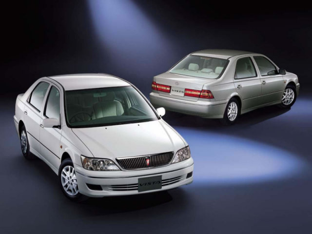

Задние бампера на седанах, что до- что послерестайлинг, одинаковые. Только цвет фонарей разный: viewtopic.php?p=255474#p255474
Теперь о передке.
Дорестайлинг (фары с желтыми поворотниками, выреза на бампере под фары нет, широкие туманки с рассеивателем):
дорест..jpg [ 122.99 КБ | Просмотров: 13195 ]
дорест.1.jpg [ 104.61 КБ | Просмотров: 13194 ]

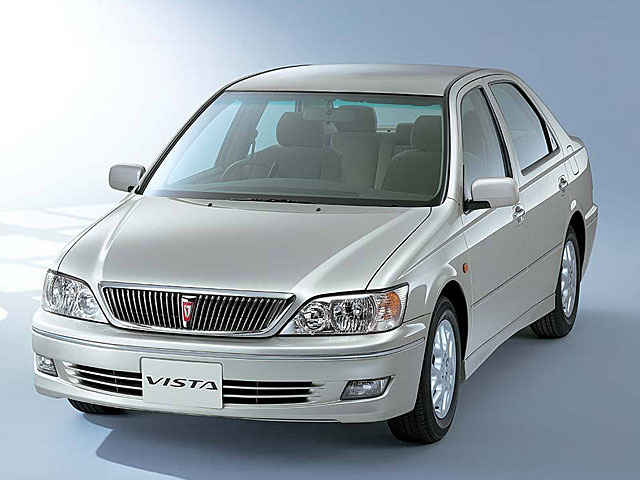

Рестайлинг (фары с белыми поворотниками, на бампере небольшой вырез под фары, небольшие туманки без рассеивателя):
послерест..jpg [ 58.16 КБ | Просмотров: 13195 ]
послерест.1.jpg [ 41.45 КБ | Просмотров: 13195 ]

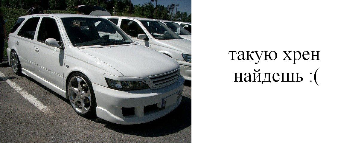

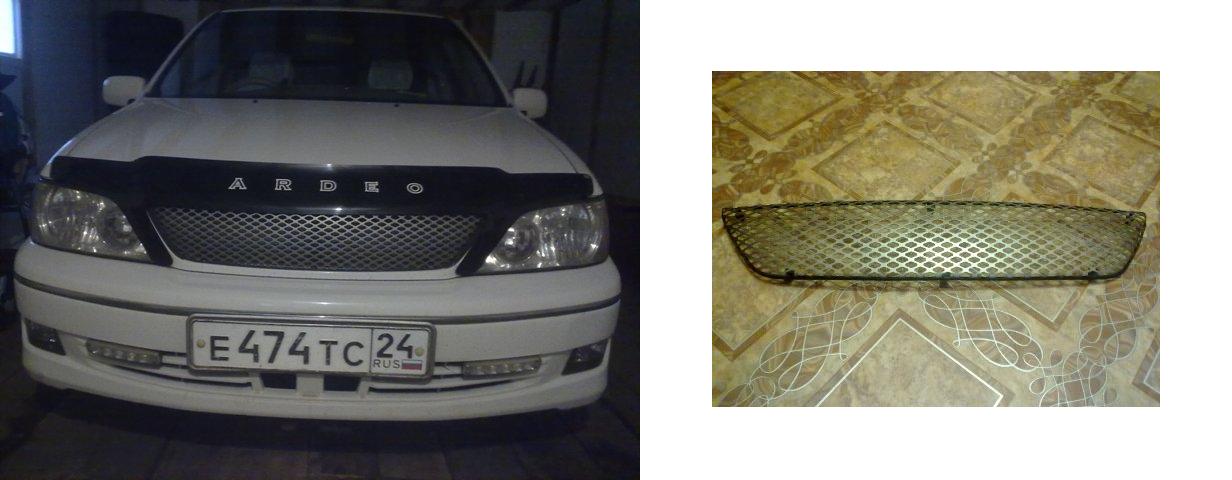

prosto_Denya писал(а):
ну да... я подумаю что лучше для меня :smile: :good: :beer:

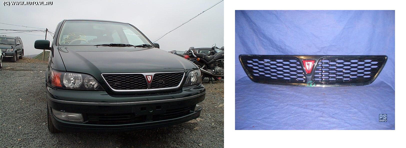

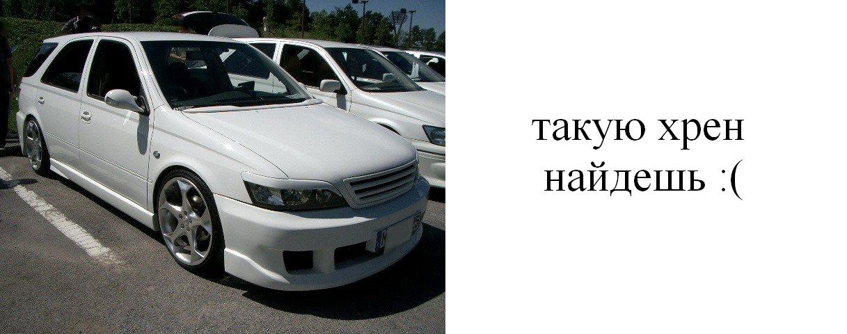

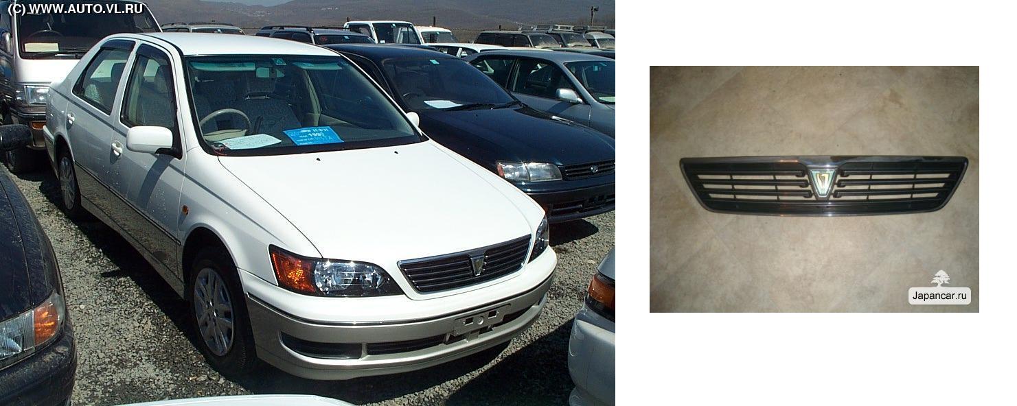

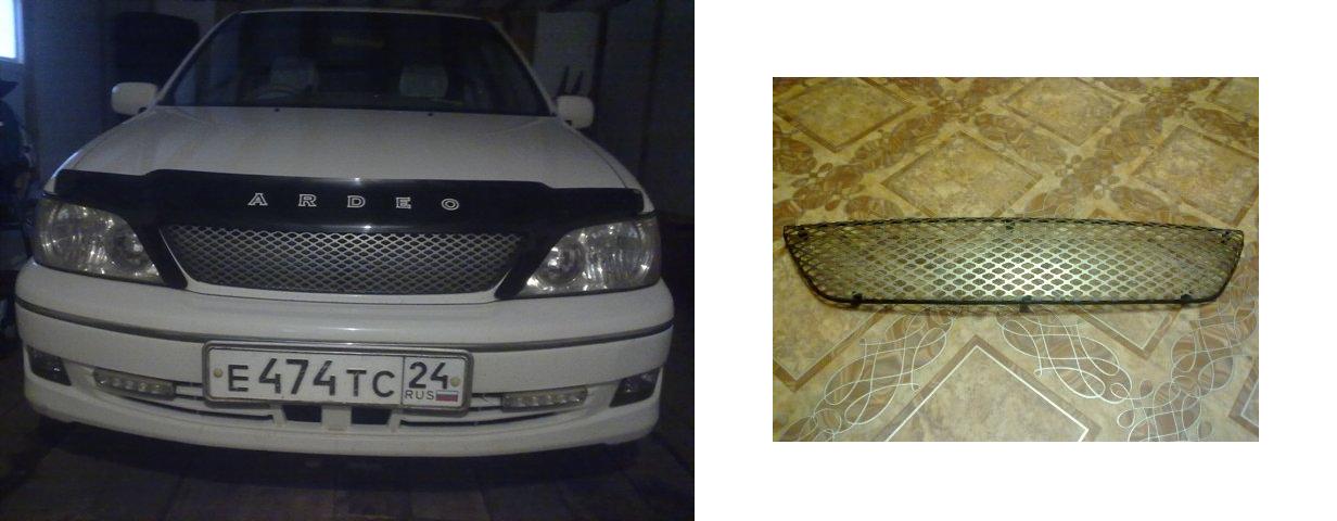

А вот решеточки, на любой вкус: :roll:
дорестайл ардео.jpg [ 154.14 КБ | Просмотров: 13130 ]
дорестайл седан.jpg [ 130.94 КБ | Просмотров: 13130 ]

тюнинговая.jpg [ 80.5 КБ | Просмотров: 13130 ]
тюнинговая (такую хрен найдешь).jpg [ 98.47 КБ | Просмотров: 13130 ]
тюнинговая (сеточка).JPG [ 73.54 КБ | Просмотров: 13127 ]

Эти решетки можно купить у тебя?? :oops:
 Заголовок сообщения: Re: Рестайлинг и дорестайлинг
СообщениеДобавлено: 17 дек 2013, 12:16
Нет. :D Это я для примера.
А некоторые решетки, как штатные так и тюнинговые, можно найти в продаже здесь на форуме.
