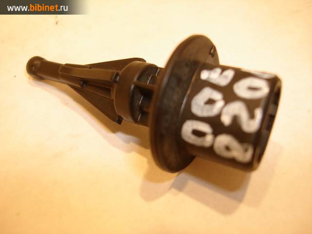

всем привет есть не понятки по поводу лампочки которая горит постоянно на моей приборной панели. - что она обозначает и как исправить неисправность???
ну и второй вопрос по датчику что за датчик что обозначает и что будет если он отключен то есть не стоит а просто болтается?

датчик температуры впуска, при таком качестве более не разглядел.

датчик стоит на воздушке, если не ошибаюсь расхода воздуха называется. когда не стоит на месте, в верхней части воздушка, вся пыль и грязь летит в двигатель т.к. там просто дырка. на фотке с телефона плохо видно, но кажется индикатор перегрева катализатора (волосы дыбом нарисованы).

ну это понятно что пыль да грязь в двигло-а по работе расходу бенза не чего не влияет?

Влияет на расход. Его показания нужны для формирования топливо воздушной смеси.

Поставил я этот датчик расхода воздуха мне кажется она кушать стала больше!!!

Датчиков расхода воздуха на этих движках нет. Это датчик температуры воздуха и не факт что он рабочий если болтался.

Если не подключен или нерабочий при считывании ошибок скрепкой покажет код 24. Чек не горит.
На 50-55 кузовах так.

Ну если обрыв, а если просто на одном показании завис? У меня тут печка на "авто" плохо греть начала, оказалось после небольшого удара бампером датчик наружного вохдуха постоянно выдавал +6 градусов. Щелчок по головке датчика исправил положение.
