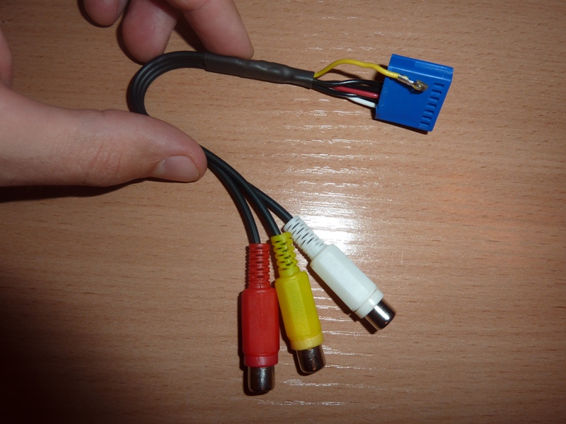

Проблема решена. Поехал сегодня к товарищу в гараж разбирать багажник. Думал снять тюнер и проверить дома, но до этого не дошло.
Решил пошевелить. Оказалось точь в точь, как было у Vyatichа!
...Кстати проверь переходник, у меня при подключении плеера тоже видео сперва не было, правда звук был, оказался провод в разъеме не припаян был. Переходник ставил такой же...
Вот она беда где была (именно желтый (видео) провод) :evil: :
P1100488.JPG [ 218.95 КБ | Просмотров: 2896 ]
Эти переходники китайские, поэтому, если кто будет такой брать, сразу проверьте (пошевелите) контакты.
