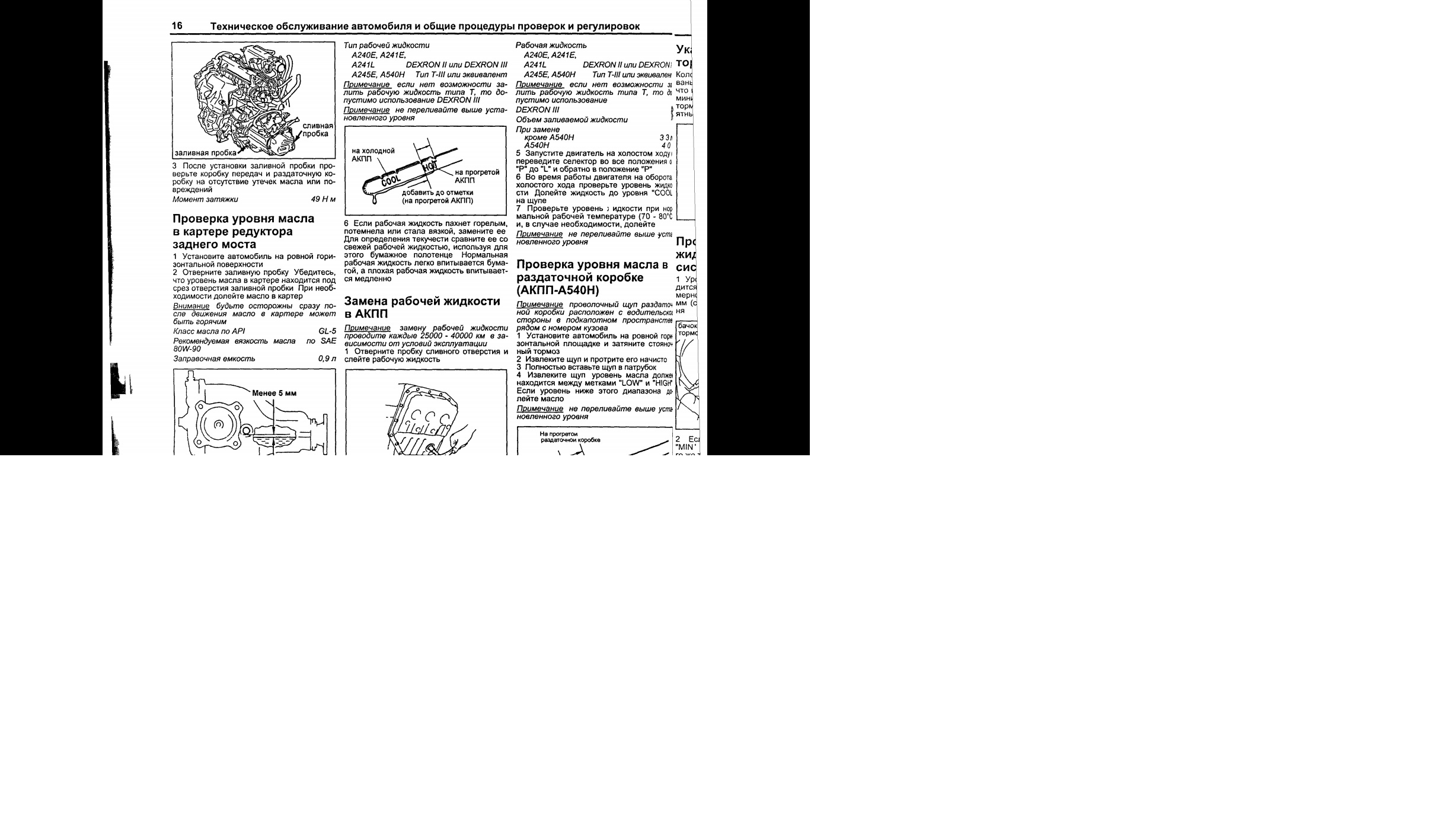

Решил поменять масло в АКПП ни разу не менял, на щупе написано TAP-T а дальше протёрто и не видно.
Пытался найти в магазине в каталоге, но там нет на 4 WD информации.
В магазине предлагают TAP-T VI, оно подойдёт или нет?
Кто менял напишите, буду благодарен.
 Заголовок сообщения: Re: Тип масла в АКПП на sv35 4WD
СообщениеДобавлено: 06 дек 2013, 20:30
Воткажрат земляваляцо
Сообщения: 1293
Откуда: г. Екб
О машине: SV55 4WD 3S-FE
Репутация: 293
Toyota T-IV
исключительно его.

Спасибо за оперативность, а сколько литров нужно брать на замену?
я всегда брал две по 4литра
СообщениеДобавлено: 06 дек 2013, 21:38
В 35-ую декстрон 2 или 3.

Вообщем вот картинка из мануала.
Как жижу будете менять? частично или полностью (аппаратом под давлением?)
Я менял аппаратом - у меня ушло 12 литров на промывку + 4 литра залил.
Обязательно фильтр поменяйте после замены.
