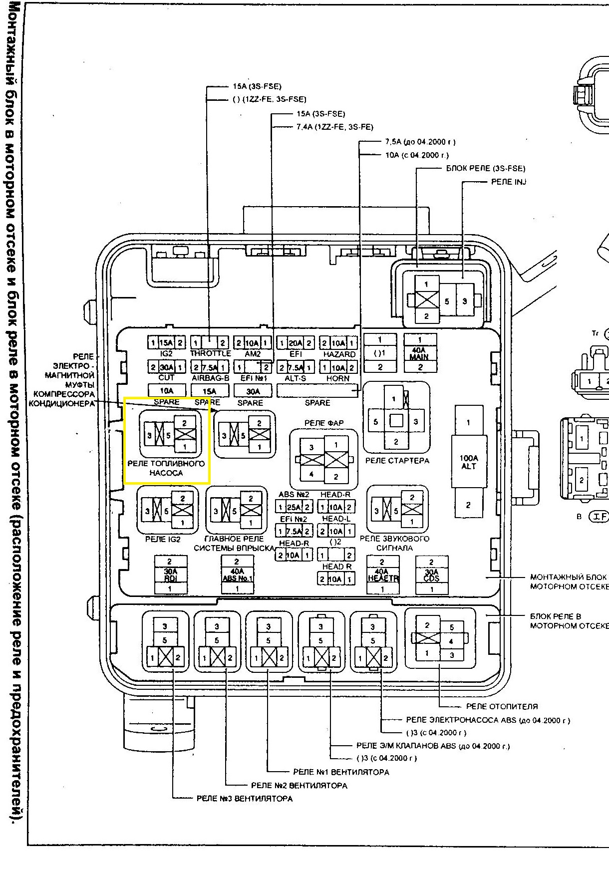

Перерыл весь форум,гдето споры идут гдето противоречащие версии.В разделе описания предохранителей так и не понял где же оно.Подскажите пожалуйста,если это возможно то на рисунке отметьте.Фильтр топливный хочу поменять,да контакты поплавка зачистить.
 Заголовок сообщения: Re: реле топливного насоса
СообщениеДобавлено: 02 дек 2013, 21:52
Репутация: 2026
Новый рисунок.jpg [ 604.66 КБ | Просмотров: 3705 ]

Огромное спасибо за исчерпывающий ответ.

а тупо клемму скинуть?=) и давление спусти с бака -не забудь
