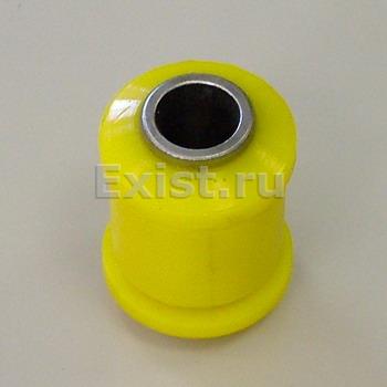

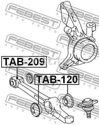

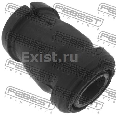

День добрый,вот возник вопрос.Покапал EXIST и нашел пару сайлентблоков.
Вопрос:эти сайлентблоки подойдут вот в рычах в место под маркировкой ТАБ209?
Они же меняются или нет?
ТАБ 209.jpg [ 64 КБ | Просмотров: 4282 ]
Полеуретан.jpg [ 20.09 КБ | Просмотров: 4282 ]
Резина.jpg [ 32 КБ | Просмотров: 4282 ]
 Заголовок сообщения: Re: Мой печальный опыт по замене задних сайлентблоков ПЕРЕДНИХ рычагов
СообщениеДобавлено: 01 дек 2013, 00:43
Сообщения: 12747
Ну если EXIST выдает их по вашему FRAME, то подойдет.
СообщениеДобавлено: 01 дек 2013, 03:12
Зарегистрирован: 30 июл 2013, 03:23
Сообщения: 101
Откуда: Самара
О машине: SV30 4SFE
Репутация: -26
В экзисте много ошибок по кросам с оригинальных номеров, лучше проверь по сайту производителя, ну или если они в наличии то по размеру, внешне похож.
СообщениеДобавлено: 01 дек 2013, 21:58
Да я вот просто думаю поменять их до кучи и номера переписал,сайт выдает как заменитель.Я просто слышал что они вообще не меняются а потом гляжу есть сайлентблоки значит можно поменять,полеуритан туда хочу поставить.
СообщениеДобавлено: 01 дек 2013, 23:55
Сообщения: 825
Репутация: 285
Поставь два контрактных рычага вместе с родными шаровыми и забудь,работы на 1 час.
СообщениеДобавлено: 03 дек 2013, 03:08
Сообщения: 101
Откуда: Самара
О машине: SV30 4SFE
Репутация: -26
Я себе ставил на передние рычаги сайлентблоки фирмы Masuma, подошли нормально, 10 тыс. км полет нормальный. Шаровые по цене/качесству на японские и корейские авто оптимально CTR (в идеале конечно 555, они как оригинал идут на Тойоту и Лексус)
