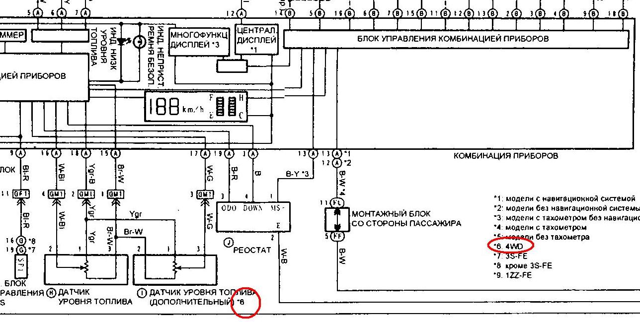

Смотри второй датчик справа. На SV-55 их два...
770616F.png [ 111.9 КБ | Просмотров: 1648 ]

Доброго времени суток. Извините что встреваю. Аналогичная проблема как у автора, тоже езжу по километражу. А за что отвечает второй датчик?

??? Вопрос к кому??? За остаток топлива отвечает один датчик, именно он показывает остаток топлива в Вашем баке.

Я так понимаю, что за уровень отвечает штанга с поплавком и резистором. И второй датчик который под пассажирским правым сиденьем, тоже за уровень отвечает что-ли?

Два датчика с поплавками это я в курсе, датчик который отвечает за уровень это датчик который находиться в топливном насосе , именно его я поменял ездил на разборку снял с анолагичной висты, как поменял горела лампа думал все норм (до того как датчик был сломан на сломаном датчике тоже горела всегда лампа) думал заправлюсь и все будет , и заправил 28л 92 показывает полный бак проехал 82 километра все тоже, полный бак.

так никто не ответил, за что отвечает второй датчик?????

А сколько контактов на разъеме б/насоса? У меня нет дополнительного датчика уровня, и пятиконтактный разъем. Если есть второй датчик, то по логике и контактов в разъеме должно быть больше. На схеме пометка есть, второй датчик только на 4ВД, а для чего он х.з.
насос.JPG [ 160.18 КБ | Просмотров: 1537 ]
