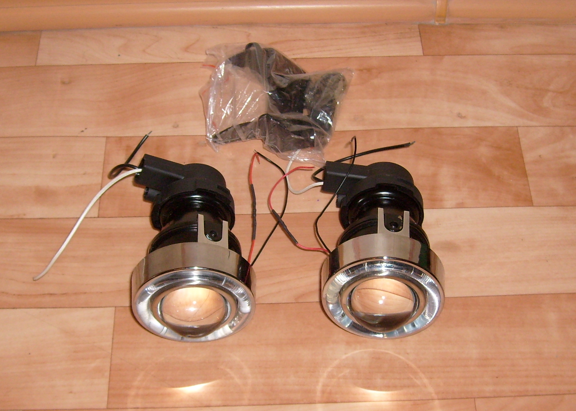

Решил приподнять тему. Благо есть повод.
Притащили мальчиши вот такие линзы с галогенками Н3, корпуса дюраль, габариты не большие, ангельск.глазки, китаЁза чистая, но аккуратные.
Вот и думаю, поизгаляться что ли?
Никто такие не щупал еще??

Фары резать придется? Просто по фото не похоже, что линзы в штатные отверстия встанут. Да еще и Г-образный цоколь... В любом случае ждем подробный фотоотчет. :smile:
P.S. А в линзы для галогена можно ксенон поставить или под ксенон нужны другие линзы?

Пока не знаю, но думаю - придётся и резать и центровать.
А что касается использовать линзы под галоген или под ксенон поочередно, вроде есть такие тоже универсАльки, ездишь с галогеном, а как на ТО ехать - ставят галогенки и проходят без лишних вопросов.

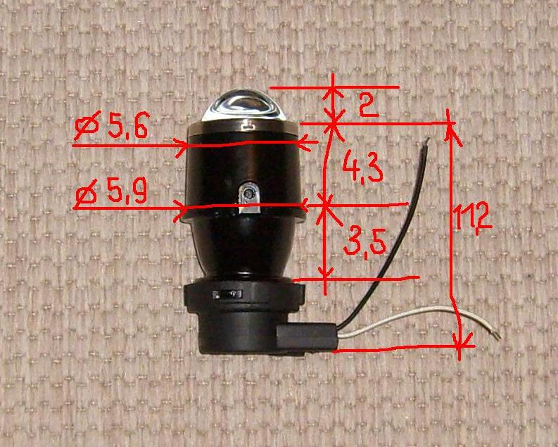

Лады, попробую.
Вот что получилось. Что-то мне подсказывает, что в туманки их втулИть будет не просто.

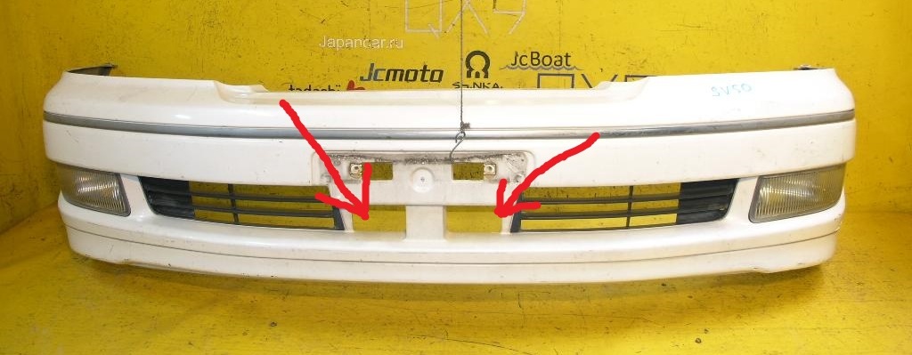

Отлично, если в туманки не влезут в пихаю их сюда, по центру они дадут сильный тоннельный пучек

Вопрос к автору темы. После инсталляции галогенных модулей фары не коптят? Я хотел поставить такие http://www.off-road-light.ru/index.php? ... &Itemid=64 в целом до стекла останется 2.5см

Нееееееееееее, сюда (по фото) нельзя. Есть же требования, там указаны все размеры предельные, хотя от ТО до ТО может никто и не тронет...

:-x по центру что закон запрещает?
