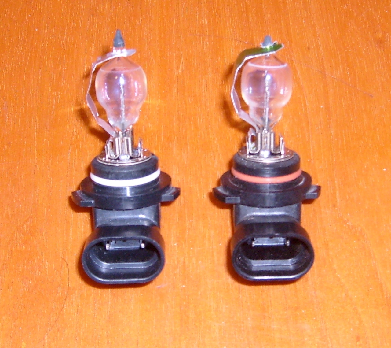

...это эскиз с готовых наглаз сделал, мож кому еще понадобится.
:mrgreen: )))...
P.S.Смотрится реально вот так.
Л. :smile: ...

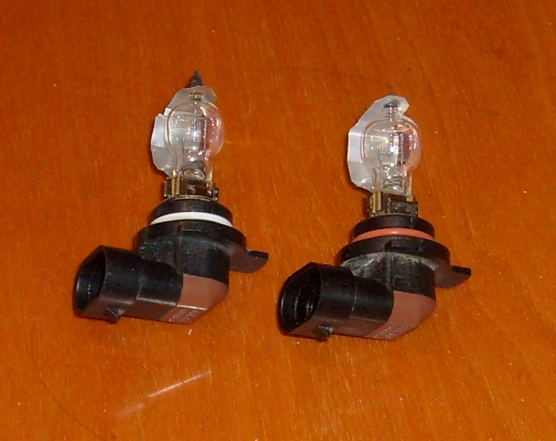

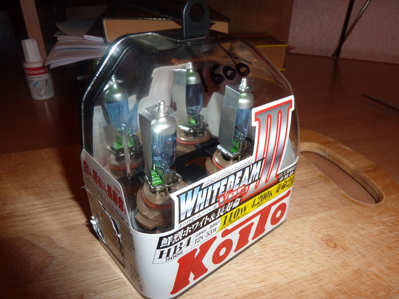

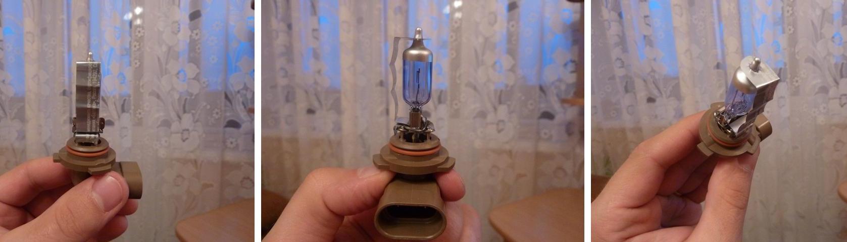

А вот мое творчество. :smoke:
P1100332.JPG [ 251.4 КБ | Просмотров: 2402 ]
P1100333.JPG [ 122.54 КБ | Просмотров: 2402 ]
Надо позвонить япам, сказать, чтобы уже в таком виде продавали: :D
P1100345.JPG [ 266.51 КБ | Просмотров: 2402 ]
Шторки надежно закрепил проволокой. Попробовал пошевелить - не шевелятся.
Одно смущает - зеленый цвет на шторках. Будет ли это видно при включенных фарах? Не дает покоя мысль, что зеленым надо было наружу делать.

Маленько из практики:
1."Цветом" конечно надо было наружу. Этож краска и при 110W она наверняка обгорит, да и отражение будет от серебристого лучше.
2.Примерно в центре боковой части шторки, та что вдоль лампочки идёт, сделай еще одну грань и чуть по ней подогни. Это будет гарантия, что при нагревании шторку не поведёт и не прижмёт к стекляшке лампочки, а тогда перегрев и "бУУУм". Лучше подстраховаться.
У меня на фото потому так "много" граней\переломов и получилось, подстраховались от прикасания.
Уже больше года стоят на 2 машинках и хоть бы что им.
Л. :smile: ...

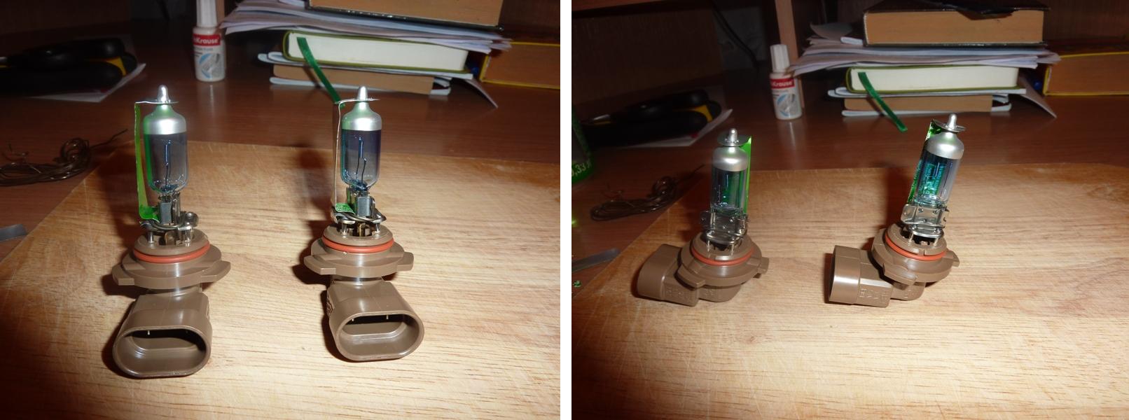

Добавлено спустя 8 часов 15 минут 55 секунд:
Банка от пива оказалась такой же по мягкости. Но шторки все-таки переделал (краской наружу + дополнительные сгибы). :smile:
3.JPG [ 115.12 КБ | Просмотров: 2372 ]
4.JPG [ 87.59 КБ | Просмотров: 2372 ]

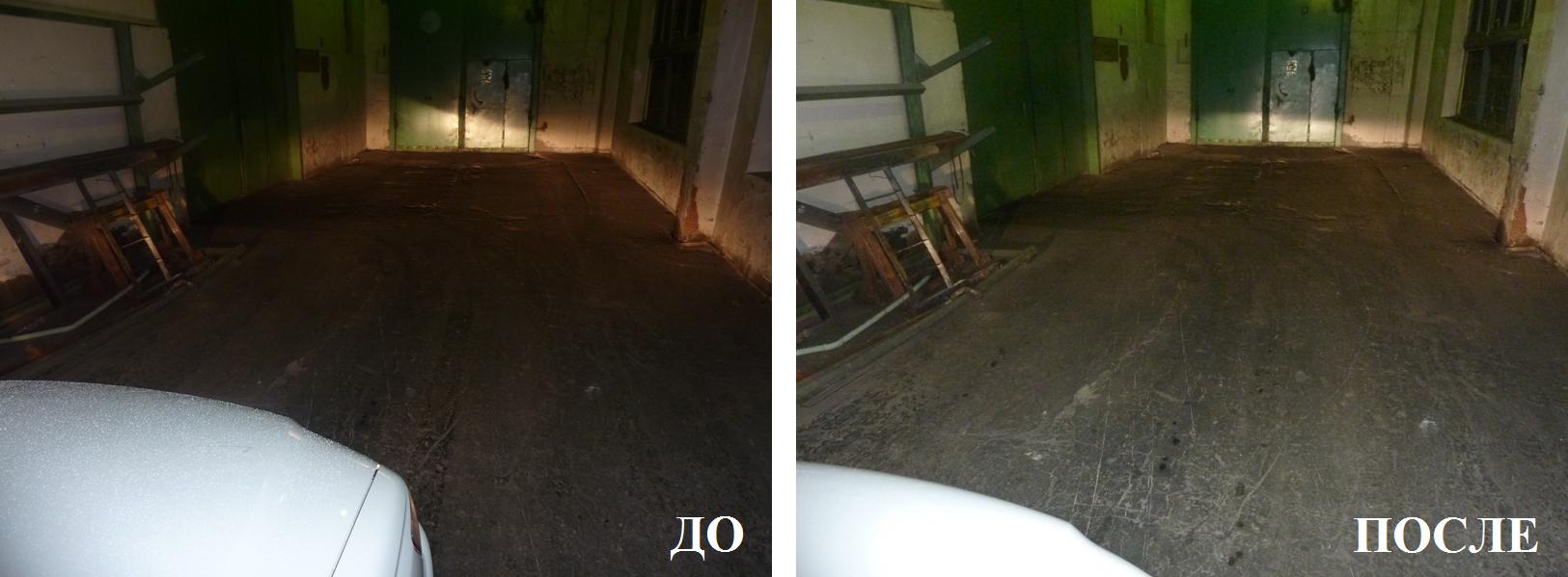

Насчет шторок все гут. Поставил сегодня Koito со шторками - просто прямая линия. Свет не сказать, что супер-яркий, но это зависит от многих факторов. Поездим-посмотрим. :smile: Если не понравится, в следующий раз попробую другие.
01.JPG [ 105.15 КБ | Просмотров: 2322 ]
02.JPG [ 104.79 КБ | Просмотров: 2322 ]
Комментарий к файлу: Это фото стоит рассматривать лишь с точки зрения разницы в цвете, т.к. второе фото ("после") сделано без вспышки и оттого свет кажется намного ярче.
03.JPG [ 70.27 КБ | Просмотров: 2322 ]
