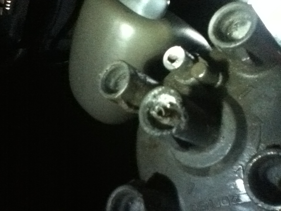

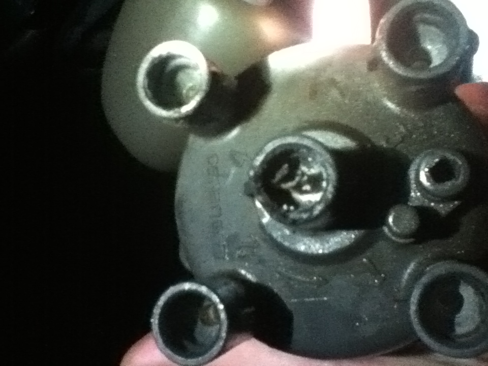

Ходил сейчас снимал крышку,там всё чисто,можно сказать как новое,за исключением одного,от катушки зажигания идёт провод,который вставляется в середину крышки трамблёра,на фото показано,он поломан весь и окислен,пока так собрал завёл,то же самое,но чуть подольше работает,секунд 10 ,так же трясёт,обороты сами по себе,на газ не реагирует почти.И вот не знаю из за него ли эта проблема.

Да уж, контакт хрен.....ый.
Но судя по тому, что 10сек. работает, а только после колбАсить начинает, думаю дело НЕ в крышке\контакте.
Если б контакт, сам посуди, был плохой, то что ж первые сек10 он есть, а потом пропадает?
Что-то другое тут.
P.S. А крышку по возможности лучше потом замени.

Колбасит начинает сразу, как только машина завелась )) То есть ещё вчера вечером она до рабочей t отлично заводилась-работала,а сейчас как только завелась сразу барахлит.

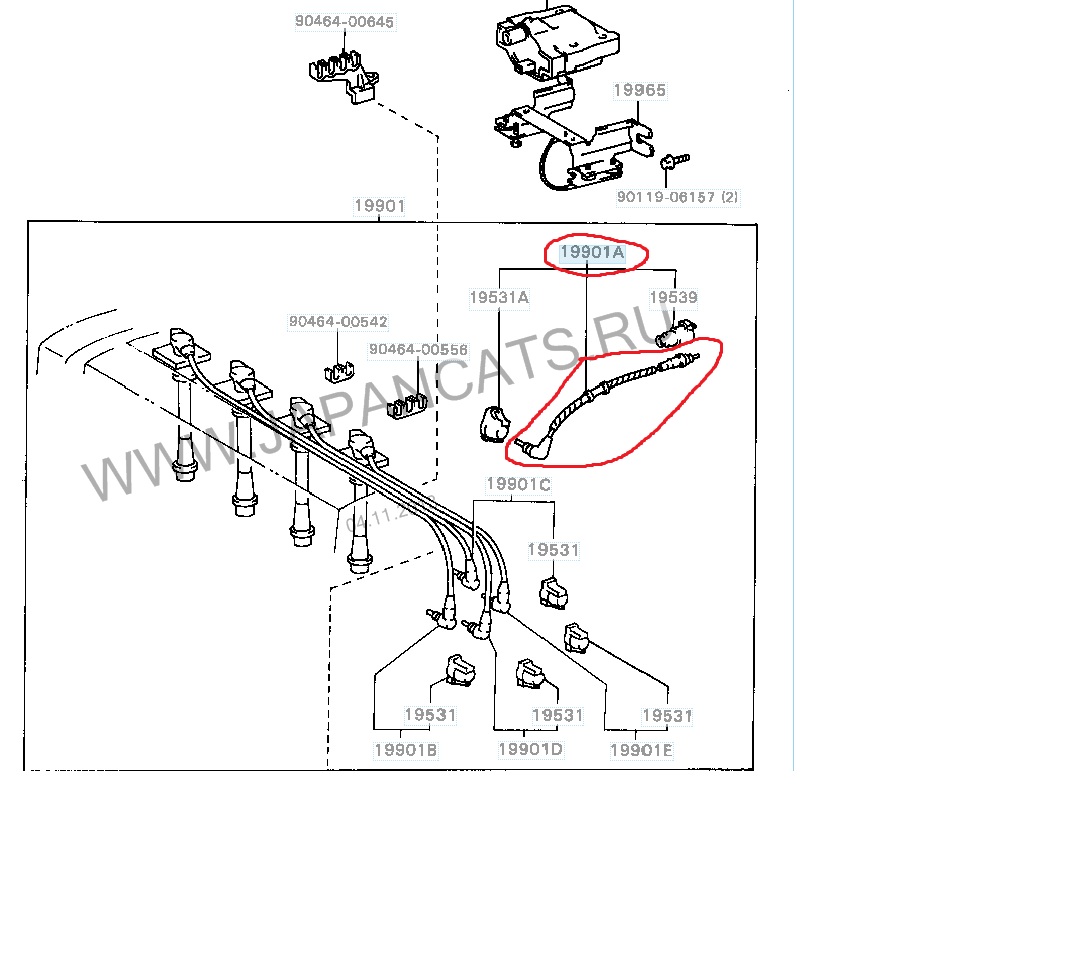

Ходил сейчас ставил "самодельный" BB провод :D всё воткнул,завелась работает,надо тестить ехать на дорогу.То есть проблема 100% в этом была,хоть от души отлегло) такая штука вышла :D (на фото) На днях поеду покупать крышку и провода.
Спасибо всем кто помогал!

ну если провода можно из книжки почитать как проверить остальные... не более 25кОм.
Года полтора назад купил Мasuma провода, комплект за 1300 пока без проблем...

Мне всего один провод нужен)который от катушки идёт,ему вообще плохо,весь пробитый,проплавило и т.д,дак вот придется покупать комплект :evil:
Вроде в магазине сказали SAT,посмотрим как жить будут...
