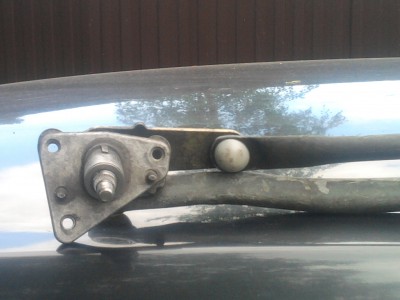

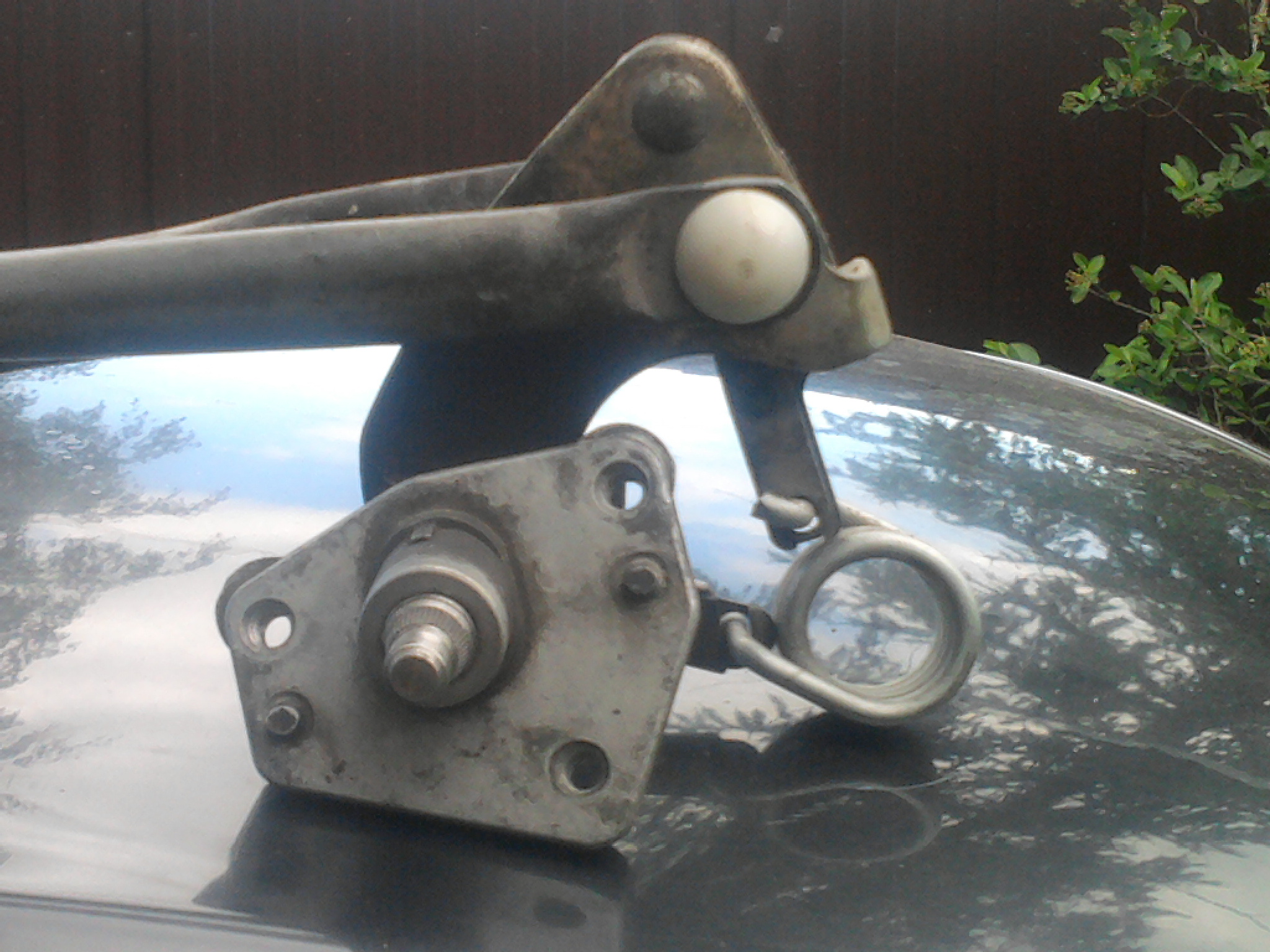

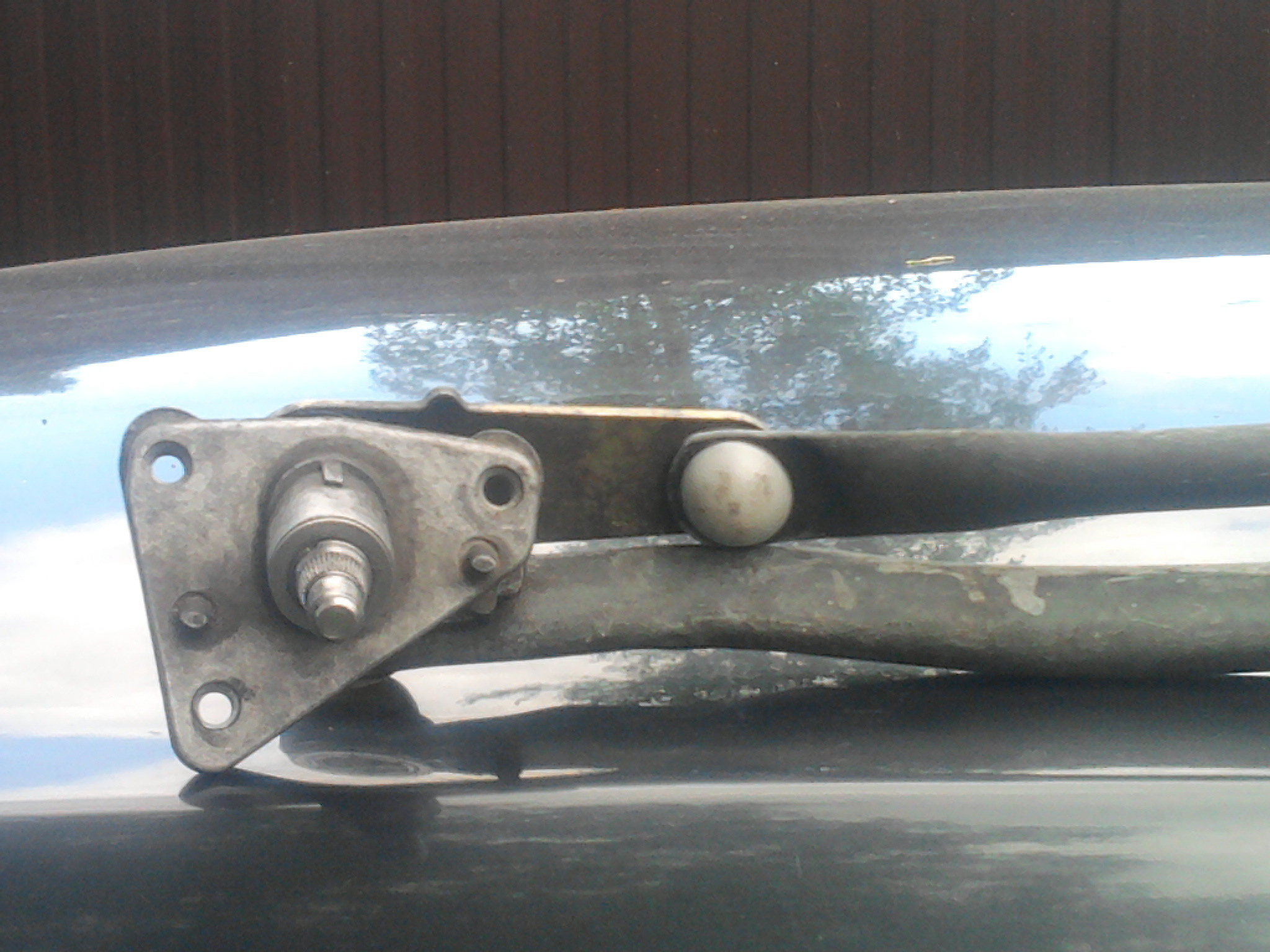

Фото-0043.jpg [ 776.72 КБ | Просмотров: 3588 ]
Алкид писал(а):
Выражайтесь тогда яснее, какоЙ поводок на какие зубья переставить? Если я правильно понял то что держит дворник открутить и поставить на два зуба выше правильно?
Да мысль верна, когда сдёрните,уже будете прикидывать на сколько его передвинуть на шлицах.вот на эти шлицы надевается"поводок" а на него уже щётка.
