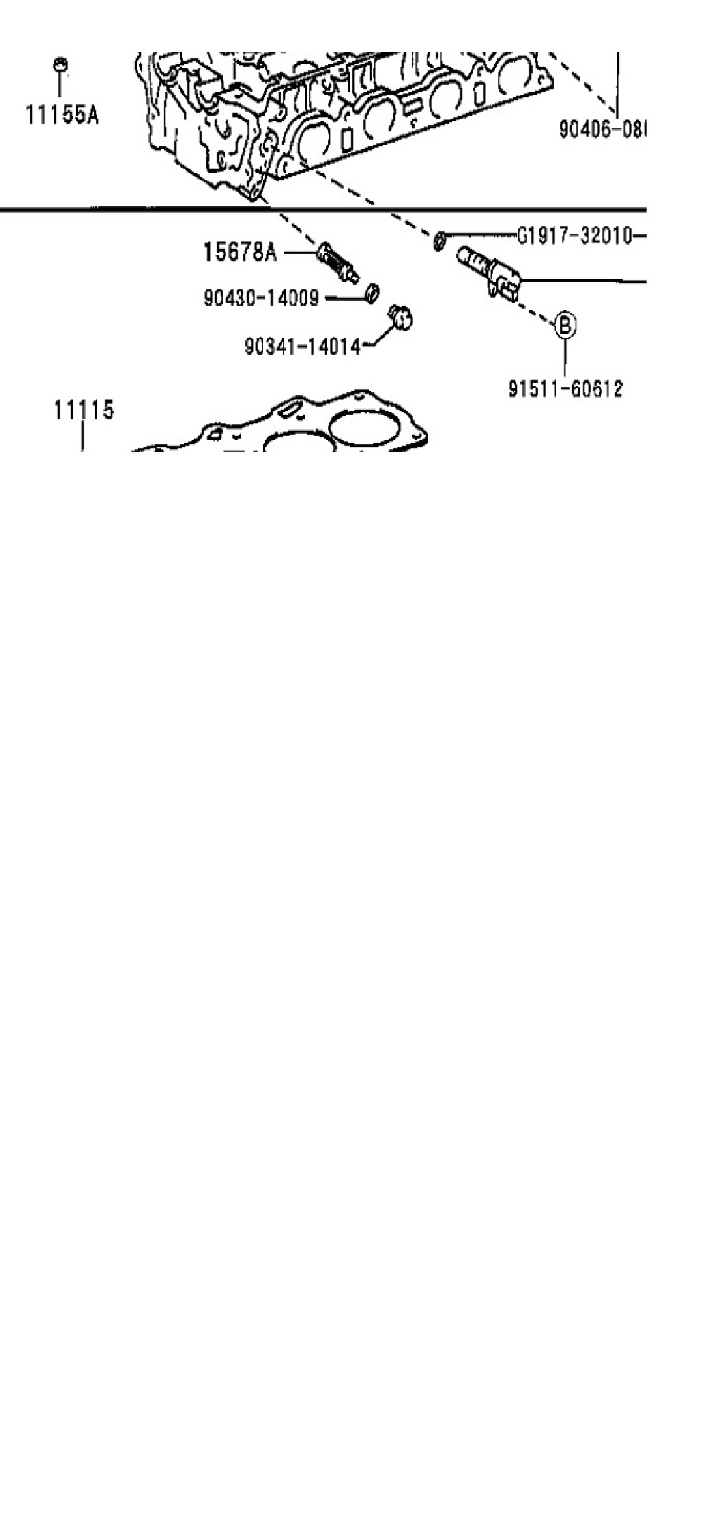

Что то не понял, этот шарик вставляется в отверстие пробки и при выкручивании фильтрик достается вместе с пробкой. Правда на одном двиге умельцы при замене умудрились его поставить наоборот, т.е. шариком в канал, искал почему муфта работает со стуком.
а с этого момента можно поподробней :smile:
4:0 в мою пользу
 Заголовок сообщения: Re: стук в горячем двигателе на холостых
СообщениеДобавлено: 30 сен 2013, 16:31
Сообщения: 12747
Поподробнее о чем?
фильтрик.jpg [ 155.1 КБ | Просмотров: 2923 ]
