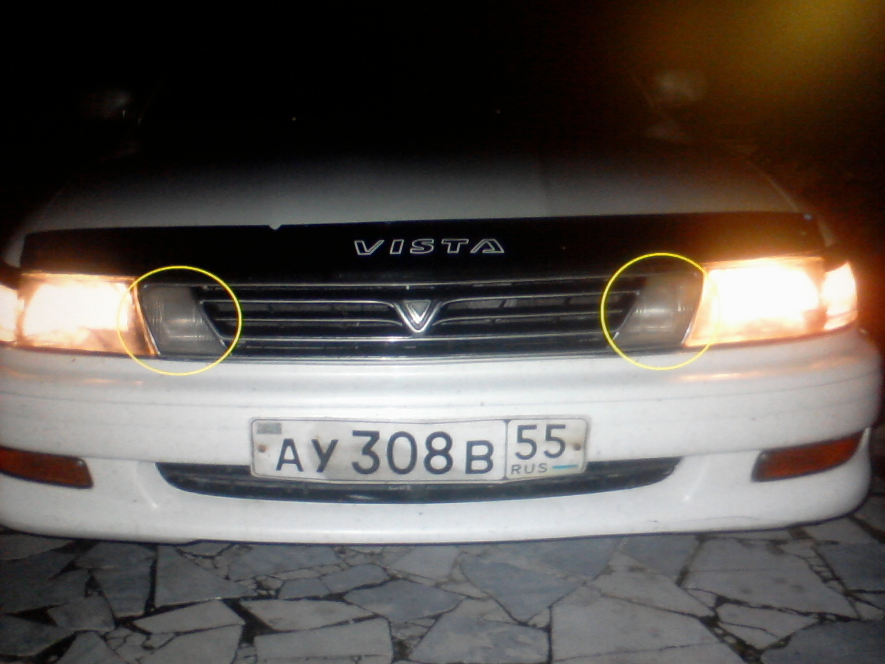

Купил себе Тойоту висту 1993 г, в Омске, погнал ее в Челябинск и на ходу пропал свет в фарах. Что делать? Может какие-то предохранители проверить?!
Фото-0031.jpg [ 287.5 КБ | Просмотров: 5417 ]
В салоне есть блок предохранителей, так вот один из предохранителей отвечает за ПТФ, смотрите его.
предохранители в порядке, электрик проверял, сегодня угнал в ремонтную, вечером скажут результат

В общем съездил я к электрику и результата нет, а проблема вот в чем..
Электрик открыл панель с проводами и сказал, что нет реле, только пучок проводов. Маркировку реле он не знает. Будьте добры подскажите маркировку реле противотуманных фар
Ту полазил по форуму, парень хотел поставить противотуманки (viewtopic.php?t=999307&start=45) себе и увидил такую надпись и она заинтересовала меня "Покупаем реле противотуманных фар. Для образца берем с собой в магазин реле габаритов, они идентичны." Так ли это, идентичны они или нет?? если да, то где в машине найти реле габаритов???
