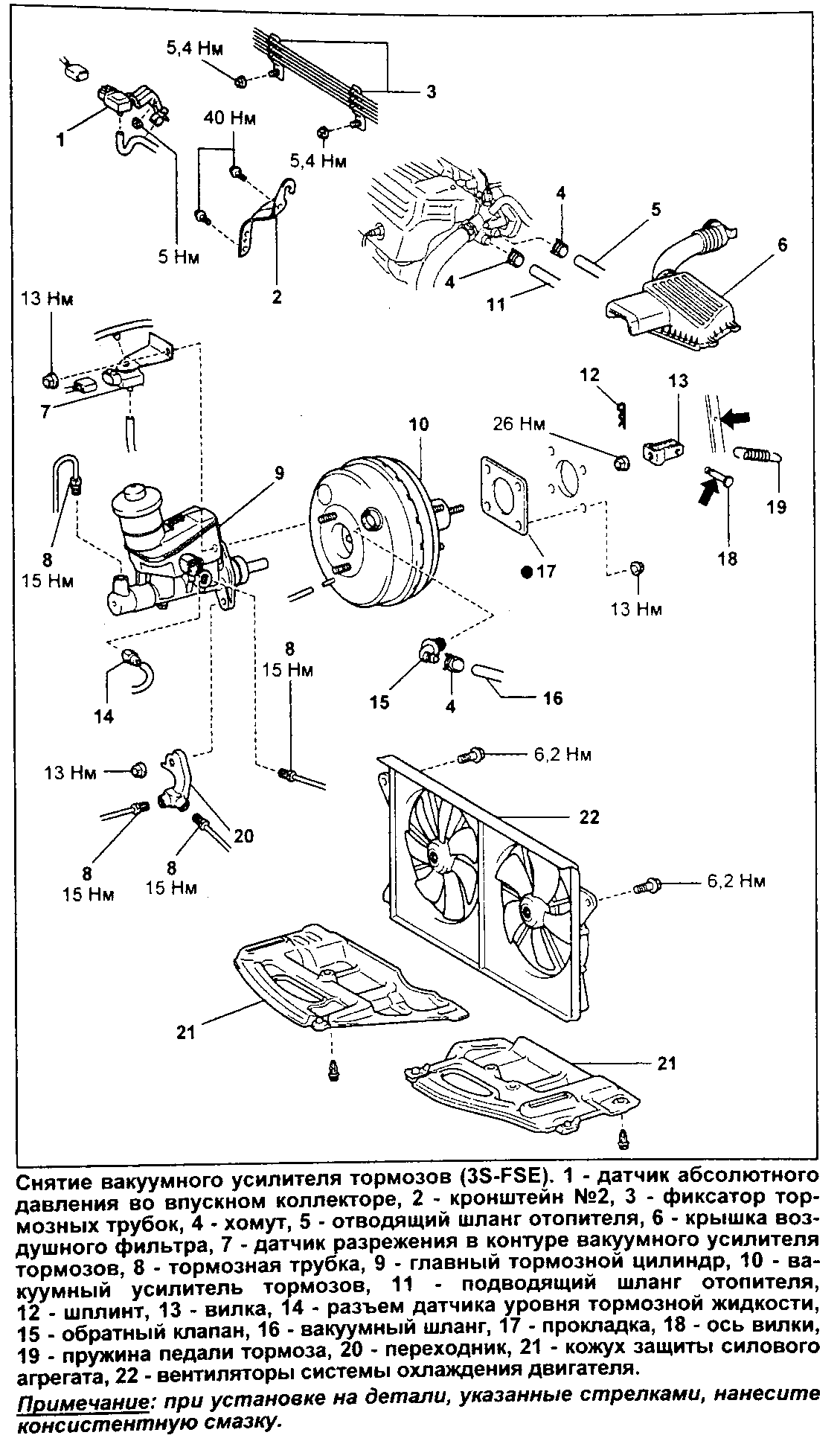

это нужно проверить..!! но где находиться мембрану вакуумнрго усилителя?? и как его заглушить? просто не сталкивался и по этому незнаю....)))
заранее спасибо.!!!!
 Заголовок сообщения: Re: Датчик температуры охлаждающей жидкости
СообщениеДобавлено: 23 сен 2013, 13:53
Репутация: 2079
Сама мембрана внутри круглой херовины.
Шланг под номером 16.
Книга по машине есть?
Безымянный.png [ 155.65 КБ | Просмотров: 3964 ]

да есть кнага
Добавлено спустя 4 минуты 13 секунд:
что мне с ней сделать? с этим шлангом...?
просто отсоединить и заглушить с обейх сторон?

Сними шланг с усилителя, проверь на наличие трещин и воткни в него подходящий по диаметру болт. От двига не отсоединяй. Если поедешь кататься не въедь никуда, так как на педаль тормоза в этом случае давить сильнее придеться.
Попутно ещё раз посмотри все шланчики которые к двигателю подходят.
сделал ка вы написали... но безрезультатно..(((
