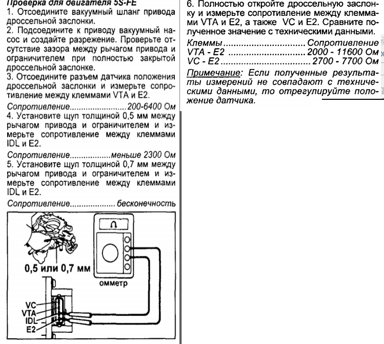

А зачем вторую тему создавать было? В книге есть схема и с 4х- проводным клапаном.

вот по этой схеме можно регулировать?
