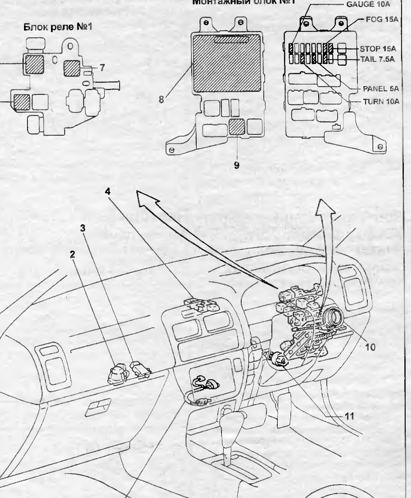

Всем привет подскажите плиз где стоит на SV40 реле складывания зеркал или блок.
Дело в том что установил складывающие зеркала,пульт управления который в двери,проводка есть 7 проводков в каждом штекере,но вот чуда не произошло зеркала регулируются а складываться нехотят.Кто в курсе подскажите заранее благодарен.
 Заголовок сообщения: Re: SV40 реле складывания зеркал
СообщениеДобавлено: 20 сен 2013, 04:52
Со складыванием зеркал должно быть 8 проводов на блоке управления зеркалами. А управление я так понял идет с интегрированного реле управления №8.
Безымянный.jpg [ 574.68 КБ | Просмотров: 3863 ]

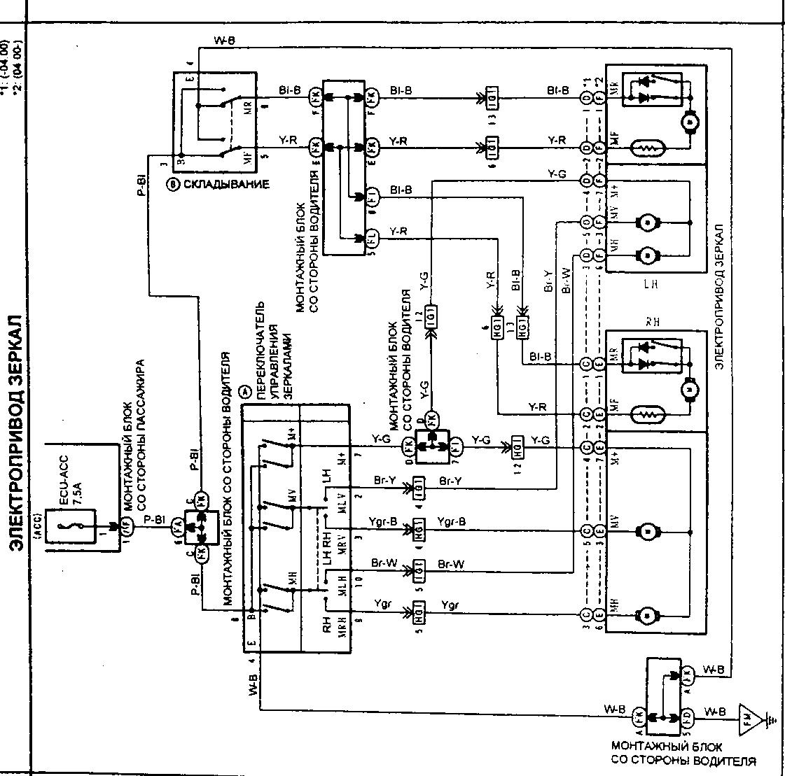

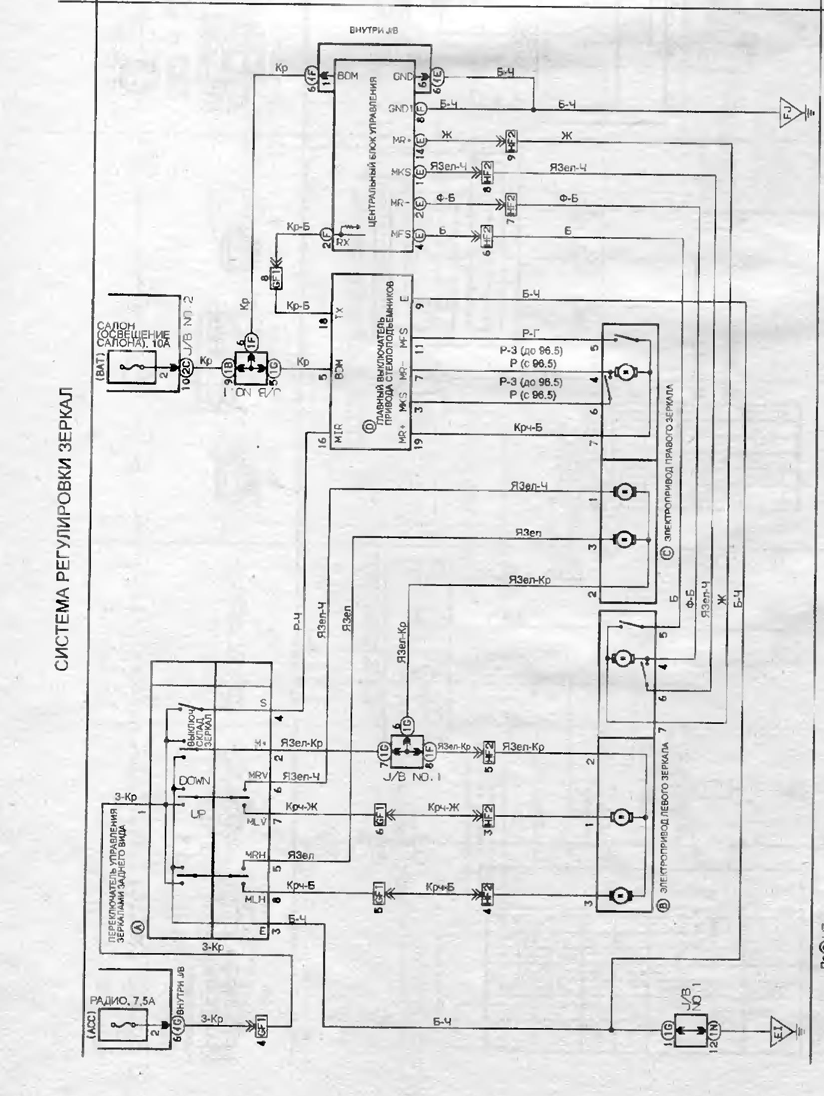

Всем доброго времени! Решил поставить на свой авто (TOYOTA LITE ACE) складывающие зеркала, проблема в том ,что реле управления зеркалами от своей модели не нашел, а от висты есть , проблема в том нужна схема подключения этого реле, если есть у кого пришлите на почту sirick.a@yandex.ru
СообщениеДобавлено: 07 май 2015, 21:19
С 50-ки
vista_ardeo зеркала.jpg [ 193.72 КБ | Просмотров: 3595 ]
С 40-ки
Toyota_Camry_Vista_зеркала.jpg [ 359.33 КБ | Просмотров: 3595 ]
СообщениеДобавлено: 08 май 2015, 03:55
Зарегистрирован: 07 май 2015, 15:14
Сообщения: 2
Откуда: Тула
ОК! Вторая схема что надо , правда качество не очень но постараюсь разобраться!
