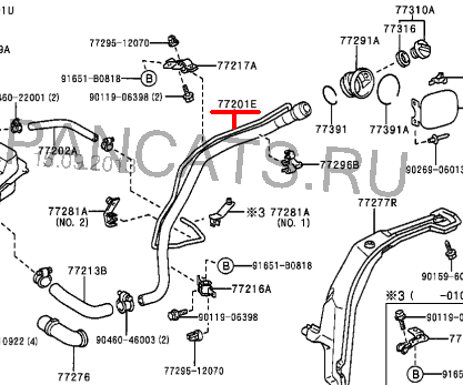

Fenix1203 писал(а):
а как она правильно называется чтоб в поиске посмотреть
В разных каталогах называется по разному:
Труба, трубка, топливная трубка, номер каталожный 77201-32170.
Топливная система и бак.png [ 51.19 КБ | Просмотров: 17285 ]
