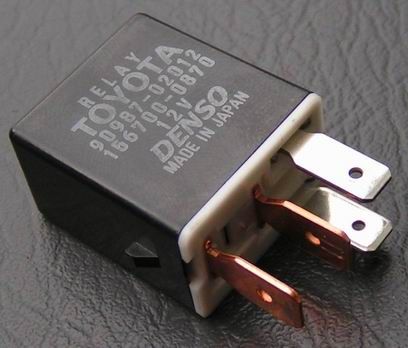

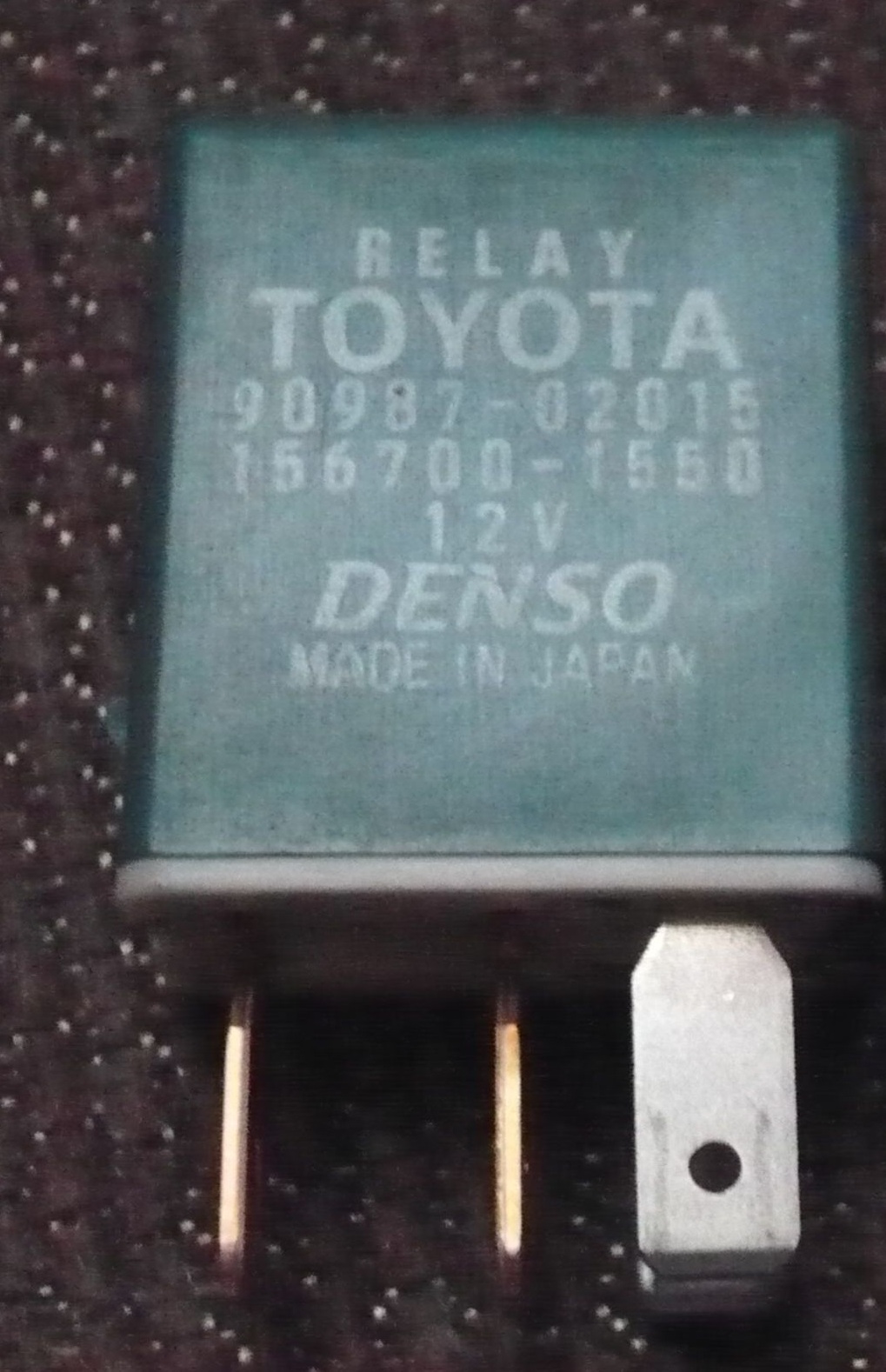

вот смотри поискал и нашел реле, какое посоветуеш??
Комментарий к файлу: 90987-02012
реле.JPG [ 23.03 КБ | Просмотров: 2115 ]
Комментарий к файлу: 90987-02015
123.jpg [ 312.71 КБ | Просмотров: 2114 ]

Такие стоят на 50 кузовах так что пойдут. Блестящие концы обмотка медные это контакты.
Добавлено спустя 2 минуты 3 секунды:
Если лампочки 55 ват там ток всего 13 ампер будет.
не не не, маленько не понял, я имел в виду какой брать 012 или 015 или вообще от ВАЗ какой посоветуешь и какое реле лучше???

Посмотрел в интернете и 12 и 15 ставят. Я думаю любое подойдет. На разборках у нас этого добра валом и стоят копейки.
Спасибо, очень помогли твои советы
