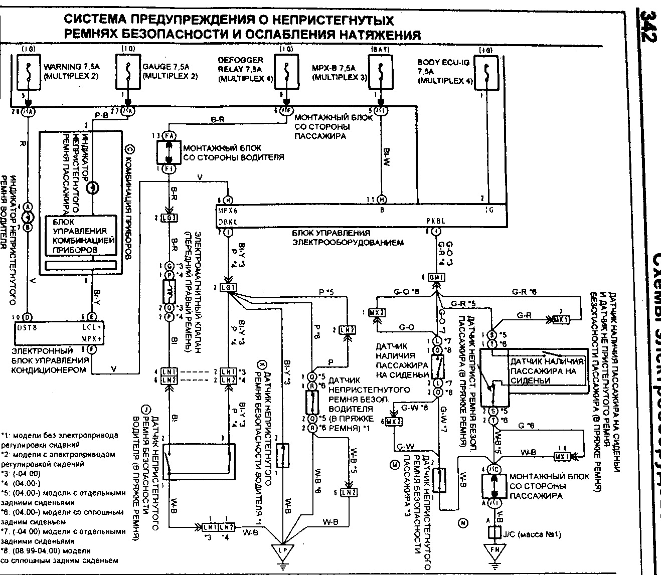

Всем привет. Не горят лампочки непристегнутого пассажира и водителя. Была ошибка SRS, скинул сканером, больше не появлялась. Сигнал, типтроник работает. Под сиденьями разъемы подсоединены, да и не лез я туда. Панель индикации снимал, брал лампочки с соседних, в этом гнезде работать не хотят. Странно что погасли сразу две лампы, перегореть две сразу не могут да и расположены в разных местах. Электрики браться не хотят, проще сиги устанавливать...

А ремни передние не вытащены случаем?
 Заголовок сообщения: Re: Лампочки на панели приборов *V50
СообщениеДобавлено: 06 сен 2013, 19:42
Репутация: 2026
Да нет. Всё втягивается на место. Фишки к катушке подсоединены, проверял... Хотя стоп - закручена пружина на водительской катушке оборота на два чтоб ремень веселее сматывался...

А пропала индикация после сброса ошибок? Какие ошибки были?
СообщениеДобавлено: 06 сен 2013, 20:00
Репутация: 2026
Нет. Заметил неделю назад что индикация не работает, проверил скрепкой ошибка SRS 14

Если обе лампочки сразу, то общее у них разъем на блоке мультиплекс и разъем на блоке управления климатом, для начала разъемы проверить.
СообщениеДобавлено: 06 сен 2013, 20:55
Репутация: 2026
Блок мультиплекс синий снизу? Вчера разъемы проверил. Климат снимал, но разъемы не трогал. Спасибо, завтра проверю.

Вскрывал эту коробушку, в свои четыре глаза на плате криминала не увидел.

На плате ничего не должно быть, цепи разные, если только где разъем отошел.

Результату ноль. Разъемы целые, вставил обратно до щелчка, провода визуально ни откуда не выпали. Лампочки в приборке (поменял с маслёнкой) и в телевизоре 100% рабочие (разбирал мультивижн - тот ещё геморрой). Что там остаётся - забитые грязью замки ремней? Два сразу? Они сцуки неразборные...
Скрепка - ошибок нет, фишки на обеих катушках на месте, проверил.

А у тебя в замках концевики? У меня в катушках ремней. Я вот думаю может у тебя водительская отключена, она горит всегда при не натянутом ремне, а пассажирская перегорела лампочка. Остальное все работает? Предохранители на них разные.

Про замки я, наверное, тупанул. Провод под водительским сидением идет к джойстику, а на пассажирском к датчику пассажира. На фото белый разъем концевик, а желтый на натяжитель ремня. Какие преды посмотреть ибо всё остальное работает. Шестиногие вытаскивал, поменял местами.
А вообще в топку предохранители. Проблему решил. Катушки я закрутил посильнее чтоб ремни веселее сматывались, вот и повеселился. Раскрутил их обратно на два оборота и всё заработало. Странно что в соответствующей теме люди которые подкручивали катушки про этот нюанс промолчали. Да и сам хорош - катался всё лето и не замечал. Ну да ладно. Теперь я зато знаю как прозванивать цепи. Вятичу спасибо от души.
