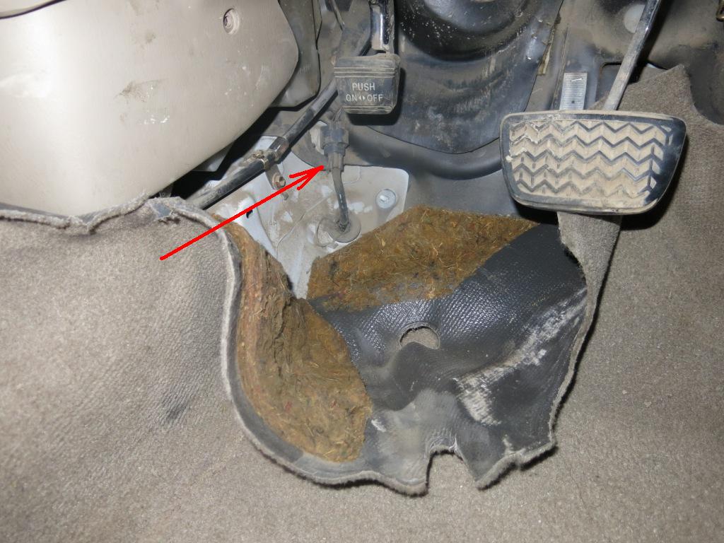

Продали Универсальный лямбда-зонд ATS 04000 четырехпроводный. Сопротивление мерить не стал - продован уверил, что подойдет :)
Провода отрезал у самого датчика для того, чтоб накидной ключ налез, т.к. стоит защита на трубе и не дает рожок одеть нормально.
Разъем датчика находится под площадкой для левой ноги. Рывком "вырвал" подставку :) и отогнул коврик-утеплитель
там разъем и провод уходящий через пробку-грибок
IMG_0480-1.JPG [ 123.81 КБ | Просмотров: 3689 ]
я не стал заморачиваться - отрезал часть грибка и протащил провода внутрь где и соединил.
Обнулил комп и пока авто тупит сильно. Электрик говорит, что через дня два -три все устаканится :)
