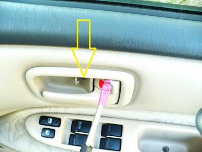

-----4k----- писал(а):
operator писал(а):
он и мешается
что-то он не снимается нифига, только треснул(((
чтобы снять корпус ручки надо или ножен или плоской отверткой поддеть его вверх там где кнопка закрывания двери (отверстие между кнопкой и корпусом, а не между кнопкой и обшивкой) и вниз там где сама ручка открывания двери. Удачи :wink:

я то же первый раз мучался, а оказывается все просто. вставляешь плоскую отвертку снизу и сверху и легонько отодвигаеш вверх и вниз.Сама ручка останется на двери, а корпус ручки на обшивке.

Только еще саморез с нее нужно выкрутить.
там нет самореза, просто ручка и голимый корпус
 Заголовок сообщения: Re: SV30 помогите с обшивкой передней двери
СообщениеДобавлено: 30 авг 2013, 01:16
У меня вроде был, под пластиковой крышечкой под ручкой открывания. На 40-ке и 50-ке точно есть.
Репутация: 2079
тут саморез
P1010331.JPG [ 102.86 КБ | Просмотров: 5696 ]
P1010334.JPG [ 153.47 КБ | Просмотров: 5696 ]
СообщениеДобавлено: 30 авг 2013, 01:24

спасибо большое всем всем всем!!! через несколько дней приеду попробую снова

http://forums.drom.ru/toyota-camry-vist ... 1071431637
СообщениеДобавлено: 30 авг 2013, 01:32
Зарегистрирован: 21 авг 2013, 16:04
Сообщения: 125
Откуда: Россия, Еманжелинск
Репутация: 107
553 писал(а):
http://forums.drom.ru/toyota-camry-vista/t1151172161.html#post1071431637
оооо очень помогло, спасибо большущее ;)
СообщениеДобавлено: 30 авг 2013, 01:35
Во точно, первый раз я крючок и обломил.
СообщениеДобавлено: 30 авг 2013, 01:37
Сообщения: 125
Репутация: 107
ты крючок обломил а у меня корпус треснул в двух местах
