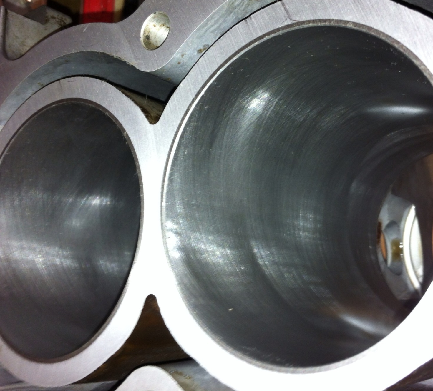

Хон еще сносный, и толк с этого двигателя еще будет если и в остальных колодцах такая же картинка. Вот идеал....
image.jpg [ 274.75 КБ | Просмотров: 3032 ]
image.jpg [ 389.94 КБ | Просмотров: 3032 ]
