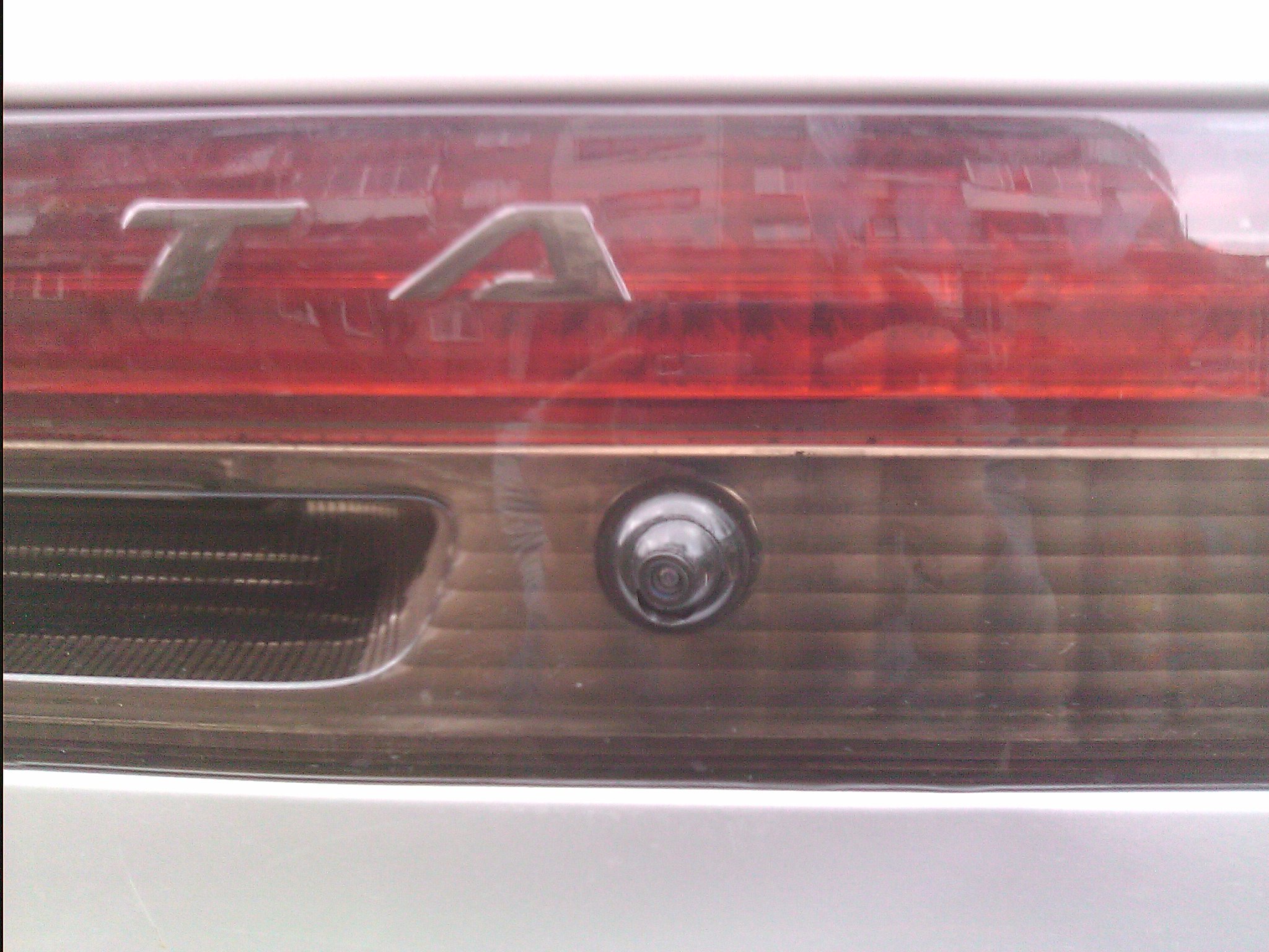

Подключил я себе камеру з.х. Вставил вместо личинки замка задней двери.Но все равно пришлось пройти фрезой,которая входит в комплект камеры.Она сняла совсем чуть-чуть,меньше миллиметра.Тяги убрал,которые идут от замка(2 шт.) они снимаются.Питание от заднего хода(фонаря),провод видеосигнала протянул через левую сторону(параллельно штатной проводке с помощью проволочки медной) ничего сложного-только немного терпения :smile: Из-под резиновой гофры-протянул видеопровод(не снимая потолка,а чуть его оттопырив до заднего правого крыла) и потом под резинками.Ништяк :good: и ничего не топорщится.
P.S.Пришлось немного доработать крепеж камеры пассатижами,а именно кольцо(срезал фиксирующие лапки почти под ноль).Но кольцо ставить надо так же,как будто оно с лапками.
Камера при ярком солнечном свете дает неконтрастное азображение(а может я не отрегулировал мультик :( ).
Изображения снятые мною были сделаны в пасмурную погоду вечером на телефон.
Включается дополнительным нажатием кнопки TV,но собираюсь доделать до автомата.
Я заодно и фонарики притонировал легонько(бронепленкой)-камера вообще в глаза не бросается.
ИТОГ-за такую стоимость я доволен! делал для жены,но и самому удобней гораздо!

 Заголовок сообщения: Камера заднего хода на Ардео
СообщениеДобавлено: 18 авг 2013, 15:47
Листал форум, мало информации по размещению камеры на ардео. На седане проще, там высоко есть номерная ниша, куда можно поставить вместо штатной подсветки номера, подсветку с камерой. На ардео с этим сложнее, подномерная подсветка слишком низко и глубоко.
Решил оставить тут свой отчет по установке камеры заднего хода на ардео.
Во дворе столбики вдоль бордюров и парковаться сложно, когда столбик не видно в зеркала, они попадают в мертвую зону, а во дворе на счету каждые 0,5м проезжей части... Установил камеру заднего хода, больше, конечно, по просьбе супруги, ей сложно парковаться задом к столбикам.
Долго выбирал и мучился, какую взять. Накладную, сверлить под врезную, в штатное место подсветки номера.... Штатное место подсветки номера у нас глубоко в бампере и не годится под установку камеры, хотя таких камер много и они хорошо бы подошли на седан. Камеры на номерных рамках барахло, видеть дорогу нам не надо, надо видеть габариты бампера. Сверлить бампер исключено и не совсем информативно было бы. Привлекали камеры с зализаными корпусами дорогие (2500-3500р) и под них надо сверлить 5ю дверь, чего крайне не хотелось делать, но они лучше! В конечном счете купил камеру за 1400руб., накладную под приклейку.
Долго вертел куда же ее закрепить, чтоб не сверлить, чтоб видно было бампер и смотрелось все это прилично. Решил ставить под ручку заднего стекла с креплением на скотч 3М двусторонний. Чтоб пропустить кабель, разобрал механизм заднего дворника, подрезал в резинке канал для кабеля совсем немного.
Потом пропустил кабель по стеклу, приклеив его прозрачным скотчем, до верхнего угла, оставил петлю и пропустил под обшивку салона. Как раз под обшивкой в верхнем левом углу находится разъем задней двери. Врезался в проводку включения лампы заднего хода. (белый с черной полосой - масса, красный с черной полосой - +12 на лампу ЗХ) Потом пробросил по кабельканалу в порогах до магнитолы. В магнитоле есть разъем под камеру. При включении задней скорости включается камера. После установки усилителя антенны знал, где клипсы на обшивке и поэтому было не страшно, знал где клепки, где тянуть.
Получилось так:
На экране видно бампер, рамку и все вокруг. Есть линии разметки, красная линия вдоль бампера.....в принципе доволен, мертвую зону видно, можно парковаться к столбикам. На улице мокро, идет деждь и на камере висят капли, которые как линзой размывают изображение....не всегда же будет идти дождь)) Камера вроде защищенная от воды (IP68), но на всякий случай промазал смазкой для суппорта место? где кабель входит в камеру))
PS: вот скрин с экрана в солнечную погоду
