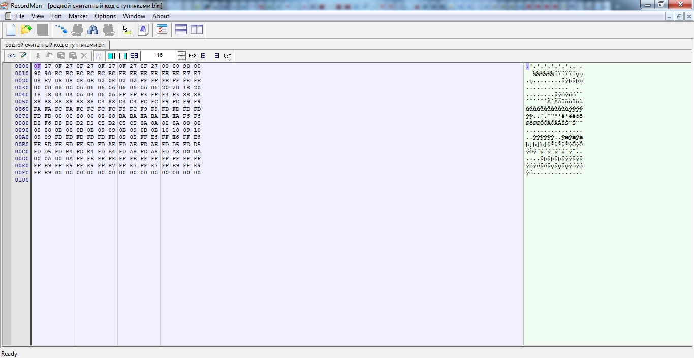

Выкладываю родной сосчитанный дамп:
Скан дампа.jpg [ 169.43 КБ | Просмотров: 1020 ]

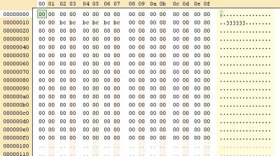

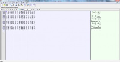

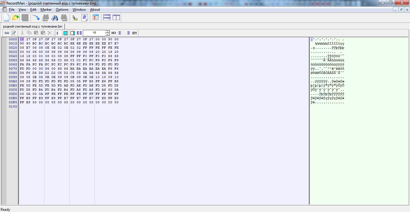

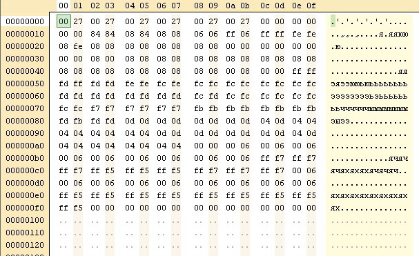

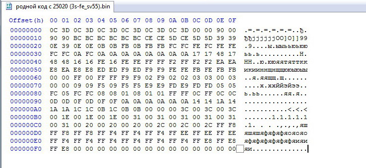

ага...сравнивай с этими дампами
1. Считал с еепромки родной код (симптомы - пинки, пропуски, затяжки, ... ) Были трещины по нескольким R330
родной дамп_EEPROM_25020_3S-FE_SV55.jpg [ 129.69 КБ | Просмотров: 1012 ]

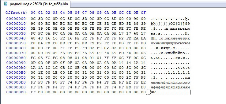

2. Он же правленый, для заливки в еепромку. Его залил и обучил АКПП на дороге.
правленый дамп для V55_U240F.jpg [ 107.61 КБ | Просмотров: 1011 ]

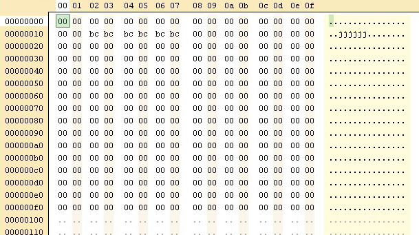

3. Так выглядит нулевой дамп, под адаптацию. Но мне попадались 2 еепромки, которые не хотели обнуляться до такого вида...некоторые ячейки не пожелали правиться вообще.
нулевой дамп для V55_U240F.jpg [ 101.5 КБ | Просмотров: 1011 ]

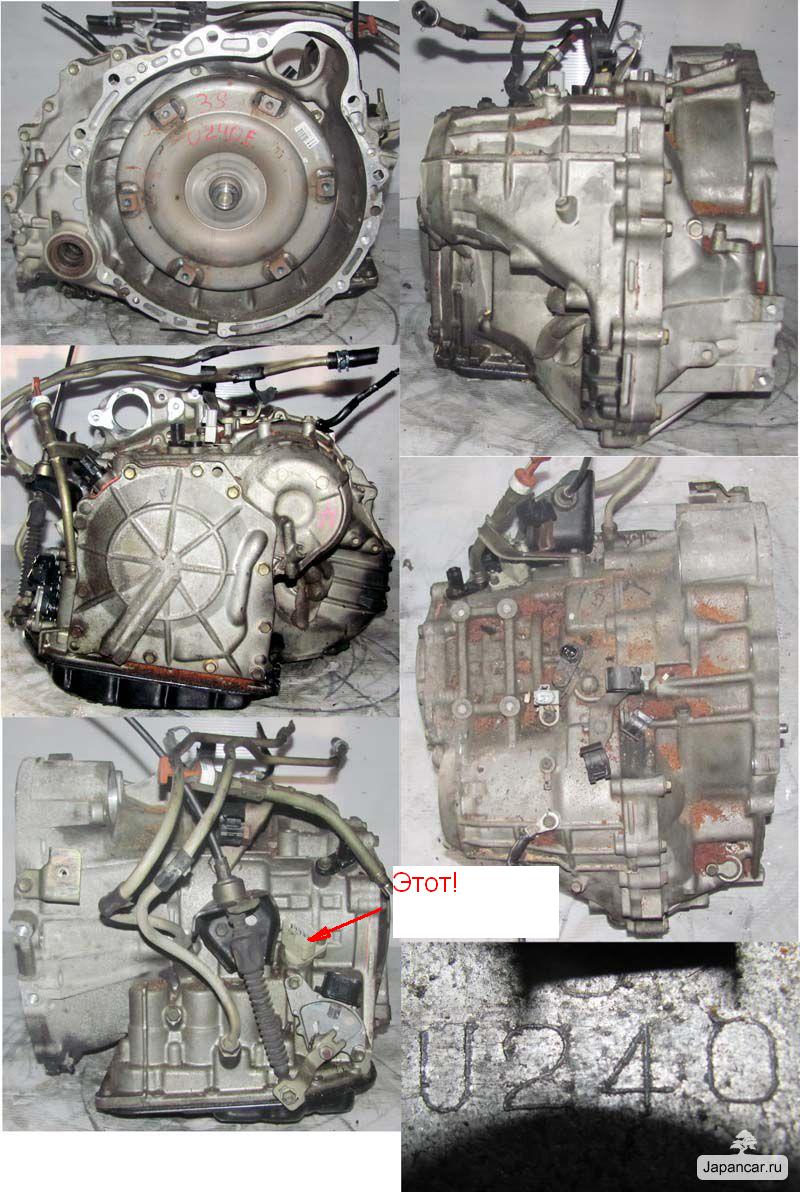

Чет я не уверен, что вы отключили то, что нужно.
Сколько контактов в фишке было?
Если отключили нужную, как я и сказал, проблема в коробе!

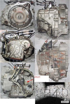

Начните с задней крышки.
f3.bigshow.watermark_10x8.Japancar.ru.jpg [ 175.09 КБ | Просмотров: 1002 ]
