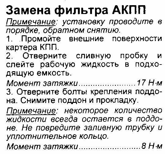

Всё подготовил к снятию поддона АКПП на Висте SV50 (3S-FSE). Книги временно нет. Подскажите, пожалуйста, с каким усилием затягиваются болтики поддона АКПП и сама пробка. Новая прокладка и шайба есть. Заранее СПАСИБО!

Репутация: 2079
8 Н\м
пробка 17 Н\м

553 писал(а):
8 Н\м
пробка 17 Н\м
Так же как и на двигателе,что там,что там дюралька.

Спасибо большое всем, и особенно 553-му.
