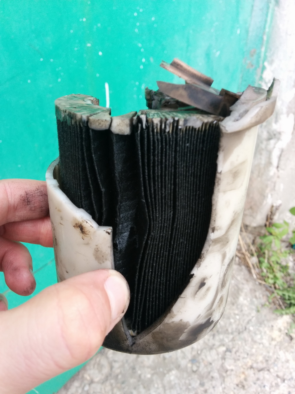

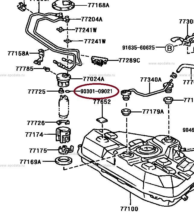

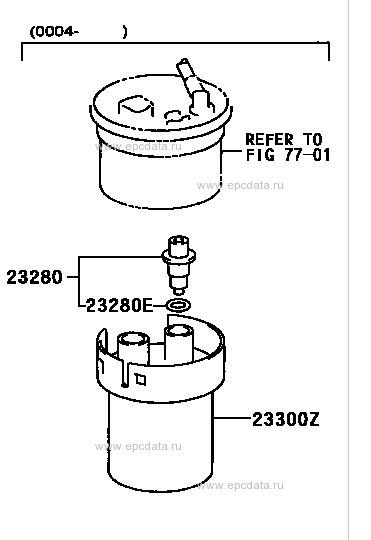

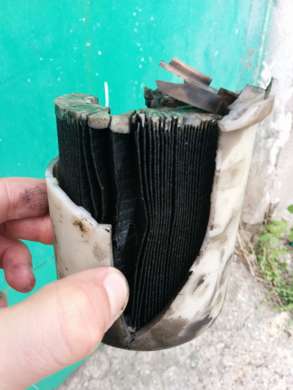

Доброго времени суток. Данная информация скорей для тех у кого топливный фильтр корпусный от 1AZ.
Недавно менял прокладку на крышки клапанов, заменил свечи на родные, коллектор чистый был, видимо ЕГР заглушен. Проблема на тот момент с заводкой тачки уже была но не так серьезно. Недавно совсем плохо стало. По утрам со 2-4 раза заводиться стала. Разобрал фильтр в баке, он труп (фильтр от 1AZ стоит корпусный), пробег на момент замены был 35-40 тыщ/км. Поменял его и резинку что на насосе, так же заменил сетку. Проблема осталась.
Подумал что насос который в том году ставил от марковника плохо качает, заменил его на старый родной. В течении дня более мение заводилась, но не супер. На утро еле завел ее. Симптомы: крутити и не схватывает, потом схватывает, троит, глохнет. Потом заводиться. На полном газу если ехать провалы, подергивания.
Решил снова все разобрать еще раз все проверить основательно. В итоге заметил еще одну резинку, которую по каталогу сразу и не заметишь, так как она не идет в схеме топливного насоса (рис 2), ее можно найти только в общей схеме Топливный бак и топливопровод на Vista SV50 (Рис 3) (90301-09021). Так вот моя резинка распухла вся, и видимо пропускала давление мимо трубки. Поменял на новую и вот оно чудо!!! С утра сегодня тачку с первого чирка завел, динамика повысилась, нет провалов.
В общем для того чтоб не было проблем с заводкой при смене фильтра топливного, то меняем все: Фильтр 23300-28040, резинку насоса 23239-21010, и ОБЯЗАТЕЛЬНО!!!!! резинку на корпусе 90301-09021! И будет вам счастье, всем удачи.
