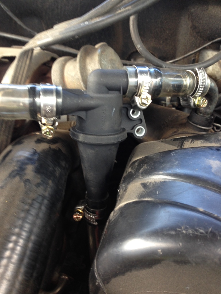

Заказал в экзисте маслоуловитель от Черри, китай. Поставил, жду прихода)))
Стоимость - 480р.
IMG_0018.JPG [ 214.47 КБ | Просмотров: 2401 ]
IMG_0015.JPG [ 272.87 КБ | Просмотров: 2401 ]
IMG_0016.JPG [ 210.82 КБ | Просмотров: 2401 ]
Комментарий к файлу: На конце заглушка.
IMG_0017.JPG [ 265.11 КБ | Просмотров: 2401 ]

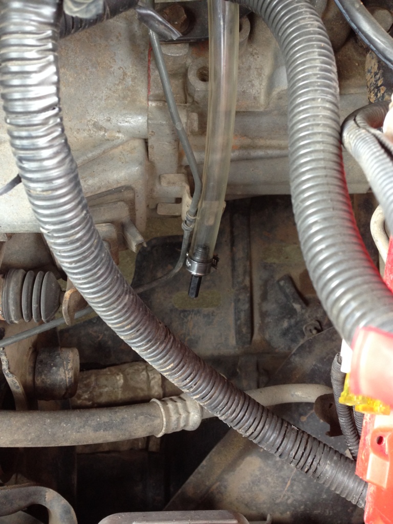

Первые результаты: пробег километров 30-40
Комментарий к файлу: В трубке виднеется след от масла.
IMG_0023.JPG [ 230.93 КБ | Просмотров: 2391 ]
Последний раз редактировалось Satanakot 18 авг 2013, 20:04, всего редактировалось 3 раз(а).
