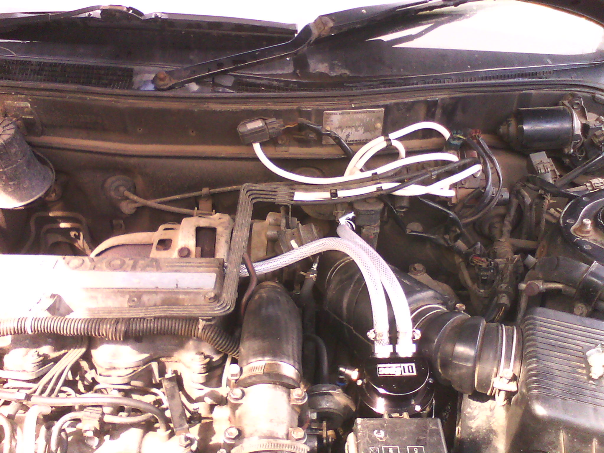

вот и я себе поставил сие чудо
IMG_20130725_142414.jpg [ 578.87 КБ | Просмотров: 2192 ]
IMG_20130725_144929.jpg [ 528.88 КБ | Просмотров: 2192 ]

дорабатывал помойку?
нет пока еще,но почитал тему и думаю что придется...
выкинул я его короче,нефига не помогает,масло как летело так и летит что с ним что без него,в общем старая схема шланг в пол.....

да, уже намучался, тоже самое сделал, хрен с ним с избыточным давлением

Смотрите парни это давление может начать давить очень сильно тогда сальники побегут, а поршневой один фиг хана так что лучше шланг одеть на место, по чаще чистить турбину и иногда раскоксовку делать, за то едкого запаха масла не будет и турбина отрицательным давлением не даст выдавить масло из под сальников.

спасибо конечно за дельняй совет,но что делать тогда с едким дымом из выхлопной трубы?я тут давича поставил все как было так на светофоре когда я поехал аж стыдно стало с зади такой смрад был аж пипец((

Походу все придём к одному, к капитальному ремонту, осенью буду готовить под расточку донорный блок. Проехал в наклон и чуть не убил мотор не знаю какими силами не словил гидроудар, масло из уловителя вылетело во впускной коллектор движка поперхнулась и заглохла, крутить поначалу мотор не стал, так как звук был страшный, потом черт меня дернул снять маслоуловитель а он блин полный за 4т.км успел собрать почти литр, слил всё это дерьмо выкрутил свечи, крутанул мотор из колодцев вылетела как из распылителя отработка заляпала мне всё лобовое, ввернул свечи завёл. Как говориться "Обделался лёгким испугом".

японский маслоуловитель решит проблему?

Тут только уазовский со сбросом масла в картер.
