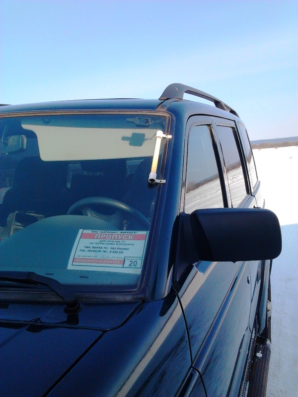

 Заголовок сообщения: Re: Датчик температуры наружного воздуха.
СообщениеДобавлено: 02 авг 2013, 08:54
Сообщения: 878
Откуда: Иркутская обл.
Репутация: 293
По моему никак не исправить. Поставишь другой датчик - термометр врать начнет.
Или вот так :lol: ....
колхоз.jpg [ 180.37 КБ | Просмотров: 2775 ]
СообщениеДобавлено: 02 авг 2013, 10:13
Зарегистрирован: 24 июл 2013, 10:43
Сообщения: 23
Откуда: г. Зима Иркутская обл.
О машине: ZZV50-BESMK, 1ZZ-FE, N180, 98г.
мне кажется не в датчике дело, он что, просто меняет сопротивление и все. циферблату тоже все равно что показывать. где то что то программно зашито. не бывает ничего невозможного.
СообщениеДобавлено: 02 авг 2013, 10:35
Сообщения: 878
Репутация: 293
Дык это какого умного "паяльника" надо найти, что бы он нашел в схеме нужный микроконтроллер, считал с него прошивку, разобрался в ней, исправил и обратно залил. А сколько у него на это времени уйдет? И скока это по деньгам еще вылезет? Тогда уж проще дополнительный электронный термометр, за 300р., куда-нибудь вколхозить, или оставить все как есть.
