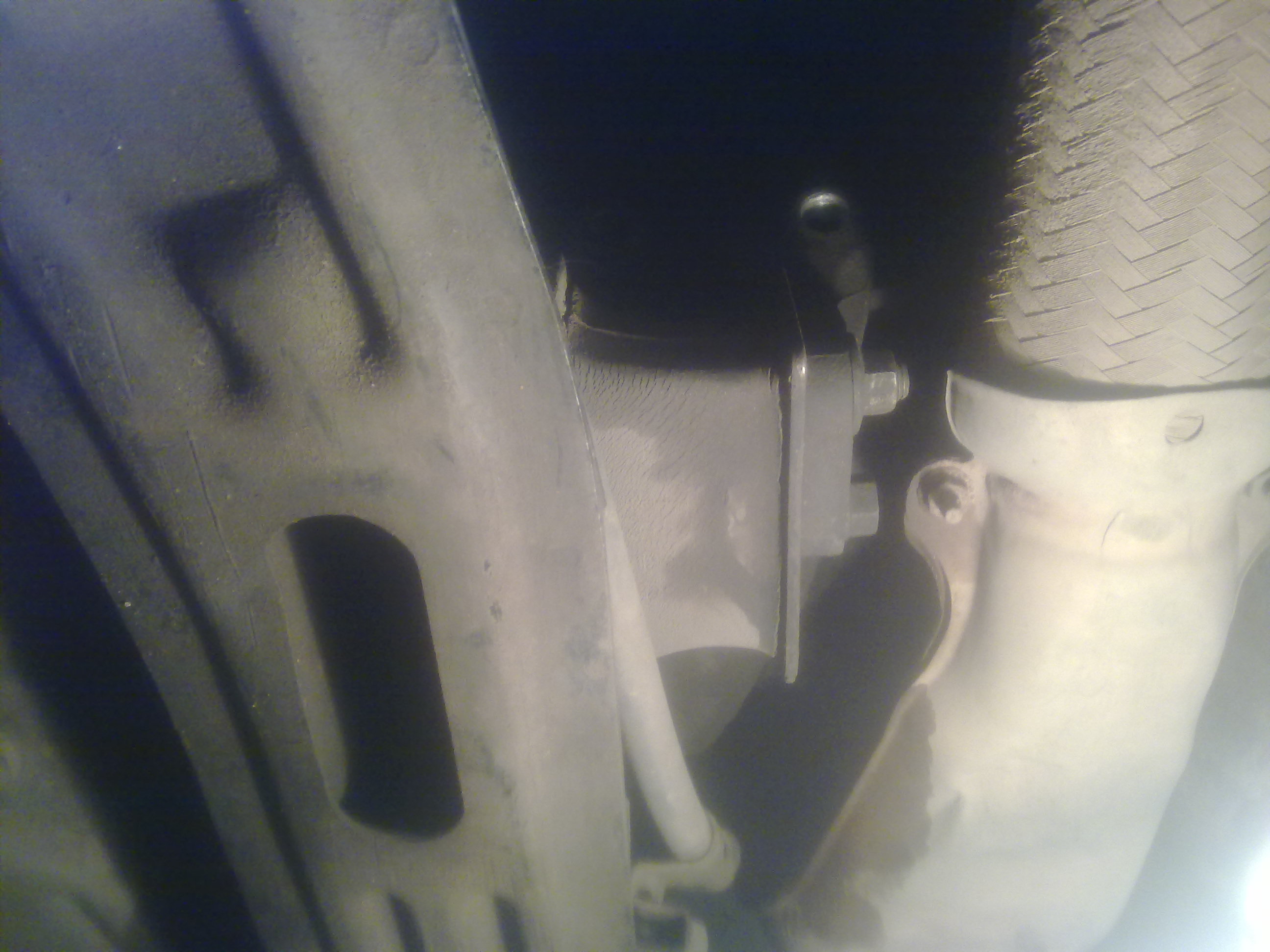

СообщениеДобавлено: 17 авг 2013, 12:14
Зарегистрирован: 29 июн 2013, 21:49
Сообщения: 6
О машине: sv-41
эта подушка стоит прям под сливным болтам антифриза с блока. В продольной лыже есть углубление там два отверстия попозже скину фото.
Добавлено спустя 9 часов 30 минут 25 секунд:
Посмотрел кронштейн он идет со стороны коробки
Добавлено спустя 2 минуты 17 секунд:
Это фото не оригинальной подушки у оригинала одна шпилька короче примерно на 1см.
17082013223.jpg [ 373.03 КБ | Просмотров: 1933 ]
17082013220.jpg [ 447.14 КБ | Просмотров: 1933 ]
Комментарий к файлу: красным - крепление подушки
17082013220.jpg [ 366.48 КБ | Просмотров: 1933 ]
