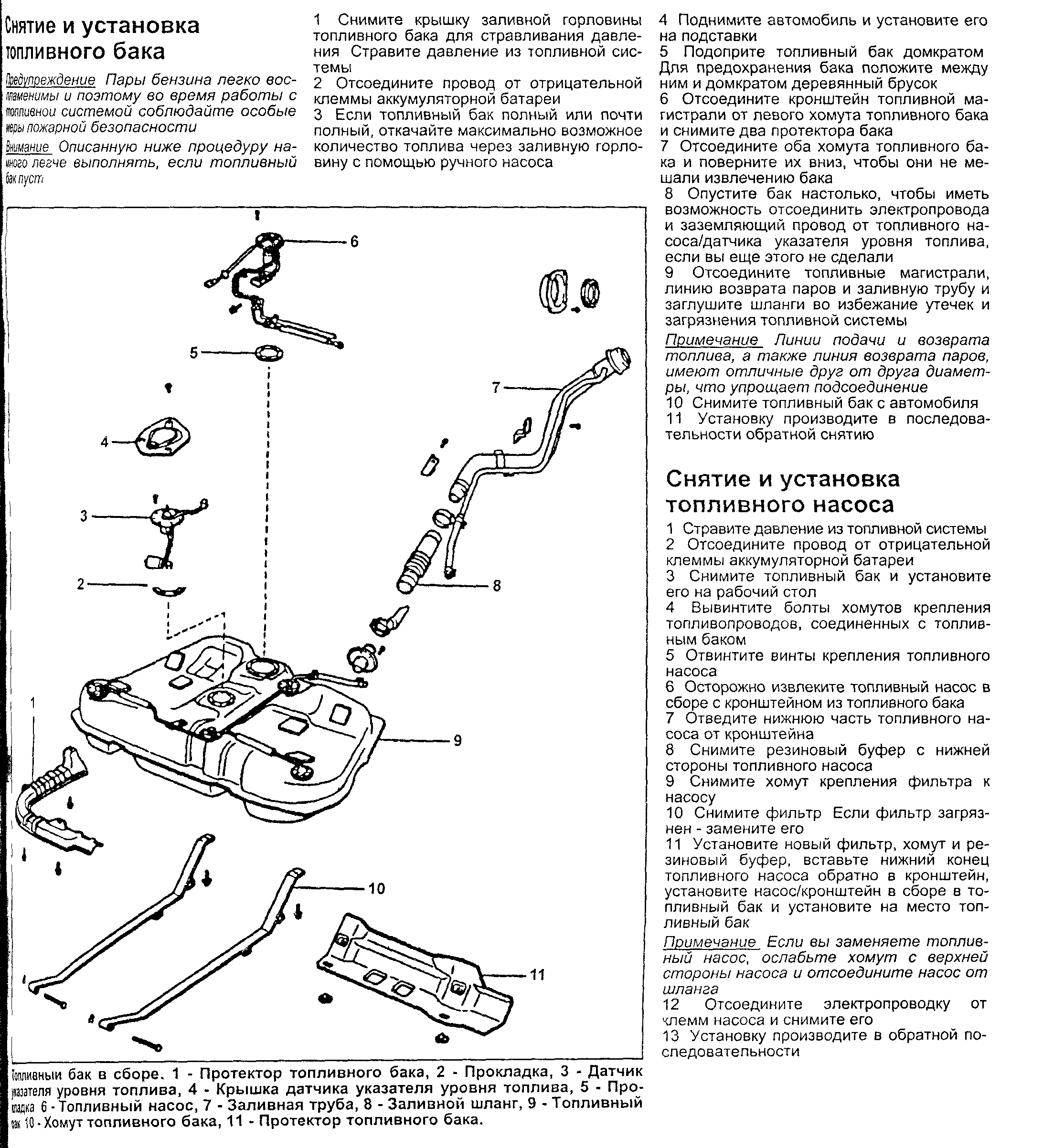

Для снятия бензонасоса нужно снимать бензобак.
Безымянный.png [ 355.82 КБ | Просмотров: 2909 ]

большое спасибо. теперь все понятно. значит мои предположения были верны. представляю что там с сеточкой и вообще в баке творится. интересно а выносной бензонасос (от волги например)можно поставить или нет?

Проще окно под сидением пропилить напротив насоса и сделать крышку. Выносной можно, но только придется изготовить новый топливозаборник.

топливо заборник сделать не большая проблема. наверно лучше будет сделать всеже отверстие под сиденьем для насоса. ведь если делать выносной то проблема замены сеточки останется. а как-то не хочется снимать бак пусть даже и раз в год. хотя в этом тоже есть свои плюсы. если снял то уже по любому промоешь его. меньше грязи в нем будет.
