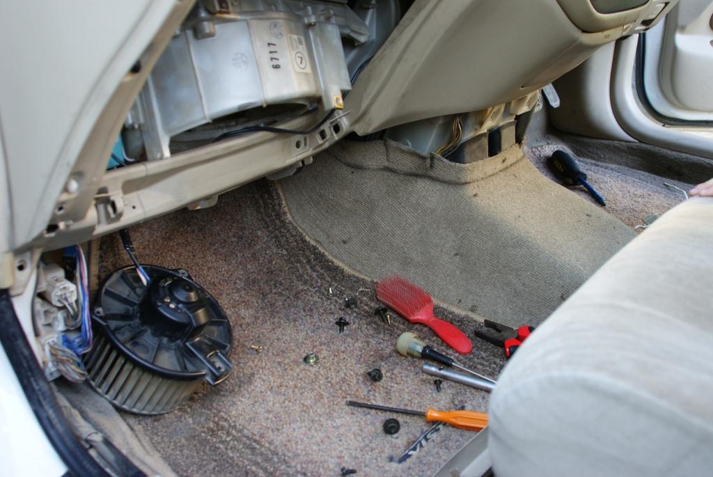

Нашел фотки
Комментарий к файлу: Вот так должно выглядеть перед чисткой
DSC04394-1.JPG [ 123.03 КБ | Просмотров: 11942 ]
Комментарий к файлу: Откручиваем крепления
DSC04406-1.JPG [ 123.85 КБ | Просмотров: 11942 ]
DSC04403-1.JPG [ 117.64 КБ | Просмотров: 11942 ]
DSC04397-1.JPG [ 93.7 КБ | Просмотров: 11942 ]
Комментарий к файлу: "Войлок"
DSC04400-1.JPG [ 118.32 КБ | Просмотров: 11942 ]

sen_nn всё по пальцам расписал(показал) :good:
Я вентик даже не снимал, так добрался 8)
