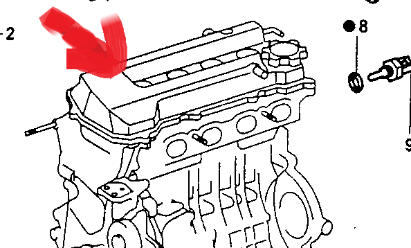

Нужно снять крышку указанную стрелкой, снять предварительно ВВ-провода со свечей (или катушки ВВ) и шлангчики сапуна. А далее ключиком на 10.
