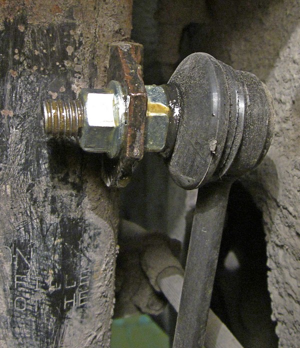

Поменял тяги стабилизатора. Передние тяги фирмы «RST».
Понравились тем, что при установке/снятии можно удобно и надежно удерживать ключом от прокручивания.
Сколько прослужат, время/пробег покажет.
RST.jpg [ 96.4 КБ | Просмотров: 17934 ]

Такие меньше ходят, т.к. сама тяга получается не параллельно стойке, а под углом.
Я думаю это фотка на вывешенном колесе, полюбому под углом будут. При посадке все выравнеется. Или ты про другой угол?

Ставил такие, из-за выступа под ключ шары получаются дальше от точки крепления и удары принимают под углом на вылет шара, поэтому и терпят меньше.

Да, фото сделано при вывешенном колесе.
Поезжу, поэксплуатирую, по результатам отпишусь.
а, понятно...стояли такие, умерли относительно быстро (думаю не из-за угла).
