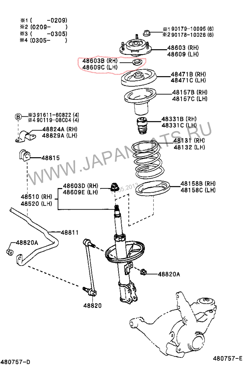

Всем доброго дня! Ребята скажите, кто сталкивался на схемке красным выделен подшипник он конструктивно как идёт, вместе с опорником или его отдельно нужно покупать?

на сколько понимаю - идет в комплекте с опорой.
менял опоры - не покупал подшипников.

Вот и я думаю, что он уже впрессован в опору.

Это комплект, но он там меняется!

красным выделена шайба, которая прикрывает подшипник, который впрессован в опору. Отдельно насколько знаю они не идут. Выпрессовать его можно, а вот обратно не завальцуешь, металл крошится. (пробовали люди которые занимаются стойками). Сам недавно брал опору (аналог) на Приус (они вроде как один в один идут с Ардео), в комплекте уже была эта шайбочка, не металлическая, какая-то на вспененной основе, защищает подшипник от грязи.

То что выделенно крвсным пишется как подшипник и стоит порядка 800рублей. А про шайбочки я знаю, сталкиваля как то, на предыдущей машине, один раз не взял, через пару лет менял снова и уже купил прокладки эти вспененные!
Судя по всему это прокладка и есть, просто пишут что подшипник. А интересно он идёт в комплекте с опорником TOYOTA?

смотрю на exist.ru,(тока на свой а/м), там картинка один в один, пишут "Шайба опоры стойки". цена 90-107 руб. Опора амортизатора - 1.680-1.968 руб. С опорником Тойота идет ли прокладка - на скажу. Я брал аналог RBI, прокладка в комплекте есть. А опора на Ардео сколько по цене? если дороже 2.000 руб, у меня есть снятая с Приуса, можем сравнить размеры, думаю они одинаковые идут, но на коробке было написано Филдер, Виш, Приус.

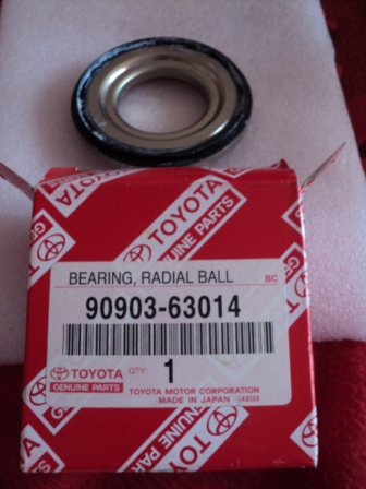

Toyota 90903-63014 Подшипник верхней опоры амортизатора переднего 1295 2 728,92р. Вот так пишет экзист про то что на схеме выделенно красным, а вот так пишет про опору Toyota 48609-32170 Опора амортизатора 13 1 933,23р. Думаю сначала закажу опору и посмотрю что с ней идёт. Так будет разумнее и логичнее)))

Подшипник идет отдельно, это на 30-ке завальцован в опору.

Опора пружины, на неё подшипник, на него опору стойки.Шайб никаких нет, подшипник отдельно, закрытый.У подшипника при установке есть разница верх низ, не переворачивать.

значит с Приусяки НЕ подходит! :rus: (в нем подшипник завальцован в опору)

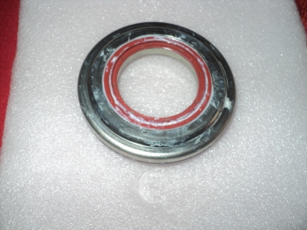

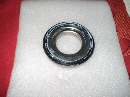

Забрал сегодня запчасти, вот как выглядит этот подшипник:
DSC01186.JPG [ 103.32 КБ | Просмотров: 3622 ]
DSC01189.JPG [ 89.02 КБ | Просмотров: 3622 ]
DSC01192.JPG [ 89.87 КБ | Просмотров: 3622 ]

Значит выпрессовать его получится, а обратно новый не запрессуешь ? Даже и не стоит пробовать ?
PS на 30-ый кузов всё выглядит совсем по другому,чем на фото сверху
 Заголовок сообщения: Re: Подшипник опоры
СообщениеДобавлено: 03 июн 2013, 01:21
Сообщения: 12741
На 30-ом стоят шариковые подшипники, сейчас не помню но вроде 302. Я со стороны завальцовки корпуса надрезал лепестками, разгибал и менял подшипник.
